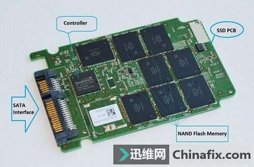

  一、各方面都会有提升的升级:固态硬盘
  带来的好处:固态硬盘给笔记本带来的速度提升是各个方面的,它能够缩短各种操作的响应速度,比如开机速度、游戏载入速度、PSD文件打开速度、解压缩大型文件速度等。
笔记本电脑如何升级 图2
  原理:
  这主要是由于固态硬盘采用闪存颗粒存储文件,它的随机读写和持续读写速度都很高,相比机械硬盘有成倍的提升。
  适用机型:
  除了苹果Mac系列笔记本之外,几乎所有的笔记本都可以自行升级固态硬盘,我们认为所有机械硬盘笔记本都应该升级成固态硬盘,因为它带来的提升太明显。
  注意事项:
  固态硬盘目前有几种规格和接口,需要大家挑选适合自己机器的产品,下面我们来详细讲解。

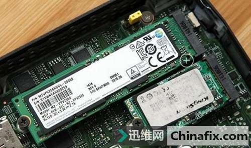

  1、M.2:这是目前最新的固态硬盘接口,一般出现在最近两年推出的笔记本中。
上:2280 下:2242笔记本电脑如何升级 图3
  M.2硬盘一般有三种外形规格,分别是2280、2260和2242,三种规格代表了三种长度(80毫米、60毫米和42毫米)。目前主流的笔记本都是2280规格,同时能兼容2242规格,但到具体的型号上,仍然需要大家自行查阅自己笔记本的拆解图或产品说明。

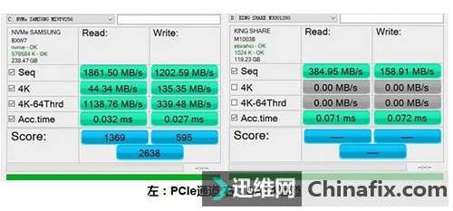

  除了外形规格之外,M.2硬盘还有两种不同通道的版本。一是PCIe通道,另一个是SATA3通道。PCIe通道向下兼容SATA3硬盘,但SATA3通道不兼容PCIe硬盘。
笔记本电脑如何升级 图4
  这两种通道的速度有很大差异,PCIe通道的M.2硬盘读速可达2GB/S,写速也可达1GB/S,而SATA3通道的M.2硬盘一般只有400MB/S和200MB/S左右。
  具体选择什么样的M.2硬盘主要看笔记本的兼容性,如果支持PCIe硬盘,优先选择PCIe硬盘,不过如果你刚刚接触固态硬盘,SATA3通道肯定也能满足你。

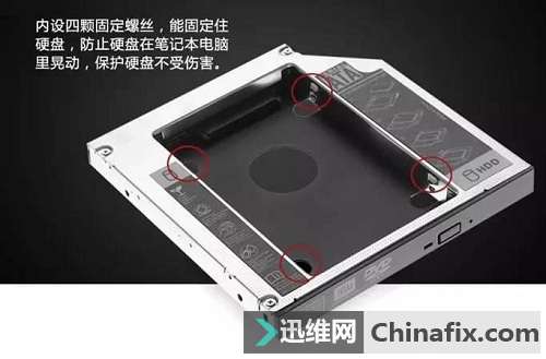

  SATA:常见的硬盘接口,与2.5英寸机械硬盘通用,近五年的笔记本都配备了这一接口。
  如果你的笔记本不是特别轻薄,那么一般都会有这个接口。它的读、写速度一般在400MB/S、200MB/S左右,虽然不及PCIe硬盘快,但是依然能给笔记本带来很大的性能提升。
笔记本电脑如何升级 图5
  你可以选择使用SATA接口的固态硬盘替换掉笔记本中原有的2.5英寸机械硬盘,并将机械硬盘改装为移动硬盘或者放到光驱位(如果有的话)。
  容量方面,如果你的预算比较紧张,120GB是最低标准,预算充足的话不设上限,毕竟没人会嫌弃硬盘容量太大。

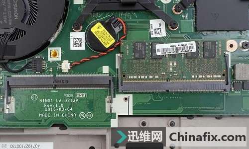

  适用机型:

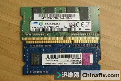

  近三年间许多轻薄本都采用板载内存,所以无法升级,不过大多数不那么薄的笔记本都可以自行升级内存。升级前需要查看下自己的机器是否支持升级。
  注意事项:
  所有4GB内存笔记本都应该升级,不过对大多数普通用户来说,升级到8GB或者16GB已经足够,再高就不会有特别明显的感觉。
上:DDR4 下:DDR3笔记本电脑如何升级 图7    目前的笔记本内存主要有三种接口规格,分别是DDR3、DDR3L和DDR4,一块主板只能兼容一种规格的内存,升级前需要查看清楚(使用AIDA64或者鲁大师之类的硬件检测软件都可以检测到),前两者性能差距不大,DDR4虽然性能提升明显,但对整机性能影响不大。
  除了接口规格外,每个规格又有不同频率的版本,对普通用户来说,高频率内存并不会有特别明显的性能提升,所以不必纠结内存的频率,选择合适的内存容量即可。同规格不同频率、不同容量、不同品牌的内存可以混搭,兼容性一般不会有问题,如果真有问题,找卖家更换或者退货即可。推荐2×4GB或者2×8GB DDR3/DDR3L/DDR4这种搭配方法。

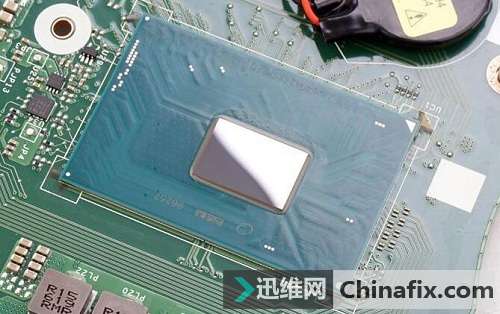

  三、明显缩短计算等待时间的升级:CPU升级
笔记本电脑如何升级 图8
  带来的好处:
  更快的CPU能够让电脑的计算时间变得更短,比如视频处理、文字处理、图像处理的速度都会有提升。
  原理:
  CPU性能提升一般体现在两个参数:频率和核心数量。频率的提升使CPU可以在同样的时间里做更多的事,核心数量的增加是使CPU在同样的面积中有了更多的计算模块。
  适用机型:

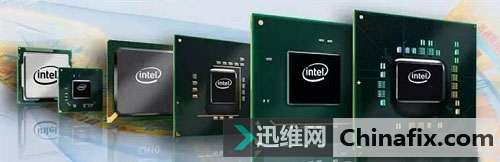

  搭载Intel第四代处理器(包括第四代)之前的标准电压i5(及以下)处理器的笔记本。
  注意事项:
  从Broadwell开始,Intel所有的移动处理器都采用BGA封装技术直接焊接在主板上,用户无法自行升级。也就是说只有Haswell架构及以前的产品才支持自行升级。
笔记本电脑如何升级 图9
  首先在升级之前查看自己的CPU型号,一般来说,以字母M、MQ、QM结尾的可以升级,而以字母Y、U、HQ结尾的CPU不能升级。
  确认能升级之后要查看自己主板的芯片组,一般来说,5系列(HM55/HM57等)芯片组可以支持所有第一代酷睿处理器,6系列(HM65/HM67等)可以支持所有第二代酷睿处理器,以此类推,7系列芯片组支持第三代酷睿处理器,8系列芯片组支持第四代处理器。
  接着根据自己的芯片组支持列表选择合适的CPU,一般推荐一步到位选择同架构四核i7处理器,它带来的性能提升最为明显。
  升级CPU相比升级内存和硬盘复杂得多,动手能力不强朋友还需谨慎。

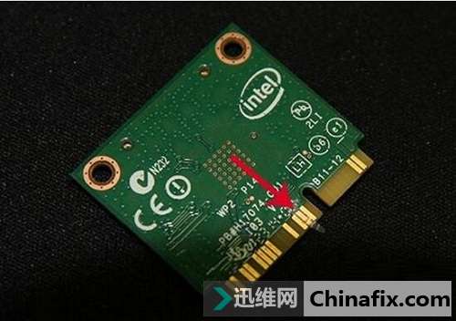

  四、能提升网速但潜在问题较多的升级:无线网卡
  带来的好处:网速更快,但不一定更稳定(兼容性)。
笔记本电脑如何升级 图10
  原理:
  早期笔记本的无线网卡一般只支持802.11n/g/a协议,速度一般只有54Mbps或者150Mbps,而目前最新的无线网卡支持速度更快的802.11 ac协议,速度可以达到500Mbps甚至1000Mbps,并且支持2.4GHz和5.0GHz两个频段。
  适用机型:
  除了某些轻薄本之外,几乎所有的笔记本都支持无线网卡的升级。不过部分笔记本更换无线网卡后可能会出现无法识别、稳定性差、功能缺失(比如蓝牙功能不能用)等问题。
  注意事项:
笔记本电脑如何升级 图11
  虽然理论上无线网卡可以自行升级,但是一般不推荐用户升级,一是它带来的网速提升比较小,不用测试软件很难感觉到;二是自行升级的无线网卡可能与主板不兼容,需要自行屏蔽针脚后才能使用,一些笔记本还有网卡白名单机制,需要刷BIOS才能装新网卡,很麻烦。
  所以我们不建议对老机器的网卡进行升级,感觉网速被网卡拖累了不如试试外置的USB无线网卡,如果是新机可以考虑下。
