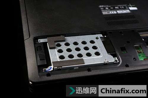

1、SSD固态硬盘取代HDD机械硬盘
  为笔记本升级固态硬盘有多种方式,其中最方便而且低成本的,就是让SSD固态硬盘取代原先HDD机械硬盘的位置。这种更换硬盘的方式首先要找到硬盘位,一般笔记本都会有单独的硬盘舱并有单独的后盖,当然也有一些一体后盖设计的机型。
  让SSD固态硬盘代替原装HDD机械硬盘的好处是操作方便,而且除了购买SSD的费用之外,就不用再花什么钱了。不过,选用这种方式来升级硬盘将会失去原先的机械硬盘(机械硬盘只能通过外置硬盘盒,变成USB移动硬盘来使用),毕竟SSD固态硬盘在容量价格比方面,还是完全不敌机械硬盘。因此,这里还有另外一种升级方式值得推荐,这也是许多用户热衷的方式:双硬盘共存法。

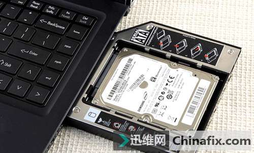

2、双硬盘共存法跟光驱说再见
  关于双硬盘共存法,其实是将笔记本的光驱舍弃,再将SSD固态硬盘或者HDD机械硬盘转移至此处。不过有个前提条件,那就是需要自购光驱位硬盘托架。首先了解下笔记本2.5英寸硬盘的厚度,市面上有两种厚度的硬盘:一种是7mm型号,轻薄本使用(SSD固态硬盘大部分是这个厚度);一种是9mm型号,大部分笔记本使用以及移动硬盘。
  老电脑大多配备有光驱,双硬盘模式是曾经流行的方案
  其实双硬盘共存法也没有太大的难点,光驱外壳需要将光驱推出才能卸除。难点虽没有但是要多花钱,光驱位硬盘托架需要自行另购,而且需要注意托架尺寸,分清9mm与12mm的型号,不然可装不上去。至于是将SSD还是HDD放在光驱位的问题,推荐SSD装在光驱位(若接口为SATAⅢ),因为硬盘舱通常对机械硬盘都有防震措施保护,SSD固态硬盘无需这项保护,放光驱位也不怕。

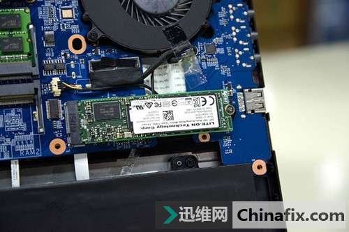

3、mSATA与M.2接口有妙用
  当然,如今的新品笔记本电脑大多都取消了光驱配置,光驱双硬盘的模式没法实现,如果拆开电脑发现一个奇奇怪怪的接口,那么恭喜你电脑有救了,这或许就是mSATA接口或是M.2接口,为配备有mSATA接口或是M.2接口加装SSD也是一种方案。
  加装mSATA或者M.2接口的SSD是个好选择(图中为M.2接口)
