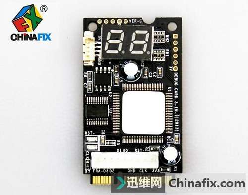

      主板诊断卡相信很多电脑爱好朋友都不会陌生,它是维修主板的必备工具。有好多朋友刚开始学习电脑维修,对诊断卡不是很了解。下面小编来讲一下主板诊断卡怎么用,这里的难点其实主要在于主板诊断卡代码的理解与故障维修,对电脑维修的朋友很有帮助,我们一起来学习一下吧!
主板诊断卡 图1
  主板诊断卡也叫post卡,是维修主板的必备工具,主板BIOS在每次启动时,都会对系统的电路、存储器、键盘、视频部分、硬盘、软驱等各个组件进行严格的测试,并分析硬盘系统配置,对已配置的基本I/O设置实现初始化,一切正常后,再引操作导系统。主板诊断卡的工作原理就是利用主板BIOS内部自检程序的检测结果,通过代码一一显示出来,从而找到电脑主板故障。
主板诊断卡 图2
  目前市面上的主板诊断卡都是大同小异,有的只是个别的功能差异,对于一些新手朋友来说,建议使用高级一些的主板诊断卡,这种诊断卡支持直接中文故障显示,小白也能轻松定位电脑故障。

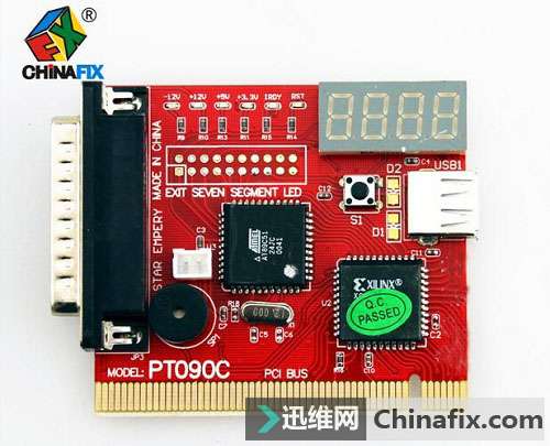

  除了带中文显示的主板诊断卡,我们见的最多其实还是传统的四位代码显示的主板诊断卡,这种诊断卡需要维修人员对诊断代码比较了解,新手朋友也可以通过本文的代码含义找到相应的电脑故障问题。
主板诊断卡 图5
  4位代码显示主板诊断卡,通过代码判断电脑故障。

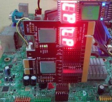

  一般来说,主板诊断卡可将主板启动时BIOS内部自检程序的检测过程转换成代码,读取卡上的显示代码,对照故障代码表,可快速诊断或定位主板、内存、CPU、电源等相关部件的故障。下面我们具体来看看主板诊断卡的使用方法。
  一、主板诊断卡使用方法:
  ①将电脑关机(台式电脑);
  ②将主板诊断卡,插在主板的PCI插槽;
  ③开机,然后查看主板诊断卡显示的代码,通过代码即可定位电脑故障了。

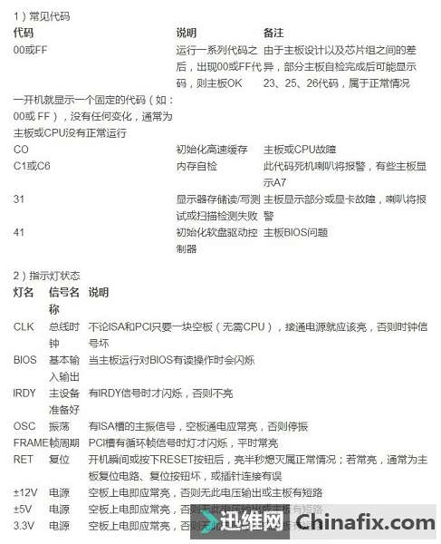

  总的来说,主板诊断卡使用非常简单,复杂的是代码含义的理解,以下是主板诊断卡代码与指示灯状态见诊断卡说明书。

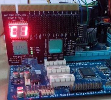

  二、操作步骤
  当机器在加电启动的自检过程中出现无显故障时(例如:自检硬件不通过、喇叭报警、显示器不能正常显示等)
  1) 首先将电源供电断开,利用观察法,检查整机各部件的外观情况,是否有明显的外观不良和烧毁的痕迹;
  2) 如果没发现异常,再利用硬件最小系统法,将主板诊断卡插在ISA或PCI槽上(如主板带ISA槽,建议先选择ISA槽;如没有ISA槽,再选择PCI槽。选择PCI槽时最好是靠近中间的槽,因为该卡与少量主板有兼容性问题,使用第一个或最后一个PCI槽时可能引起“00”无显),连接好喇叭与主板SPEAKER插座的连线;
  3) 接通电源,启动最小系统。观察主板诊断卡左上角的两个发光管显示的代码,对照故障代码表,确认故障。此时也可通过指示灯状态、喇叭声音来判断故障;
  4) 如果在最小系统下没发现问题,再利用逐步添加法,逐一添加其他设备,观察诊断卡显示代码的情况,找出故障件。

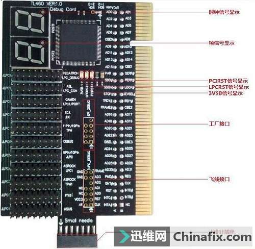

  三、注意事项
  1) 在最小系统下,部分故障存在重码(例如:“OO”、“C0”、“C1”代码)现象,导致无法最终定位到一个部件上。当遇到此情况时,建议采用替换法进一步确认,以便分离故障件;
  2) 由于存在兼容性问题,可能出现使用第一个或最后一个PCI槽时(少量的QDI 810、694X芯片组主板),引起系统无显,代码为“OO”的情况,因此在使用诊断卡时,最好使用靠中间的PCI槽;
  3) 由于每款主板的设计以及BIOS厂商都有差异,显示的代码略有区别,另外个别代码(例如: “A7”,通常为主板内存插槽或内存条故障)在说明书中可能没有说明,请注意特殊情况的归纳总结;
  4) 当遇到显示器正常显示后出现的故障,该诊断卡基本已不再起作用,请根据显示器显示的情况来处理故障,此时诊断卡的代码仅供参考;
  5) 当诊断卡插在ISA槽上时,请将诊断卡有元件的一面朝向主板电源接口位置,若插反,系统无法工作,而且还可能损坏部件。

  1、主板诊断卡代码详解(对照表),特殊代码“00”和“ff”及其他起始代码有三种情况出现:
  ①已有一系列其它代码之后再出现:"00"或"ff",则主板ok。
  ②如果将cmos中设置无错误,则不严重的故障不会影响bios自检的继续,而最终出现"00"或"ff"。
  ③一开机就出现"00"或"ff"或其它起始代码并且不变化则为主板没有运行起来。
  2、本表的是按代码值从小到大的顺序,卡中岀码顺序不定。
  3、未定义的代码表中未列出。
  4、对于不同bios(常用ami、award、phoenix)用同一代码代表的意义不同,因此应弄清您所检测的电脑是属于哪一种类型的bios,您可查阅您的电脑使用手册,或从主板上的bios芯片上直接查看,也可以在启动屏幕时直接看到。
  5、有少数主板的pci槽只有一部分代码出现,但isa槽有完整自检代码输出且目前已发现有极个别原装机主板的isa槽无代码输出,而pci槽则有完整代码输出,故建议您在查看代码不成功时,将本双槽卡换到另一种插槽试一下。另外,同一块主板的不同pci槽,有的槽有完整代码送出,如dell810主板只要靠近cpu的一个pci槽有完整代码显示,一直变化到“00”或“ff”,而其它pci槽走到“38”后则不继续变化。
  6、复位信号所需时间isa与pci不一定同步,故有可能isa开始出代码,但pci的复位灯还不熄,故pci代码停在起始代码上。
