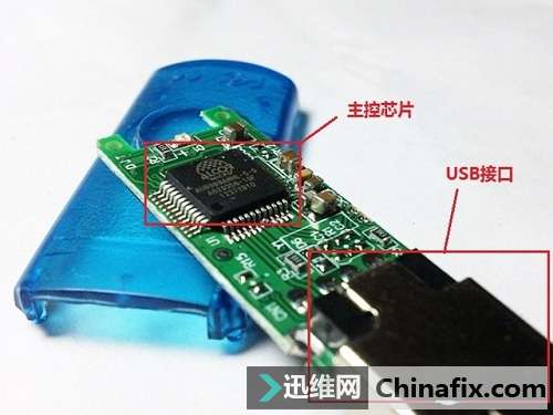

  U盘的组成很简单:外壳+机芯。机芯包括一块PCB+USB主控芯片+晶振+贴片电阻、电容+USB接口+贴片LED(不是所有的U盘都有)+FLASH(闪存)芯片。

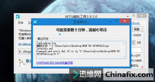

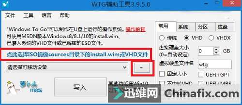

  win to go
  Windows To Go是Windows 8、Windows 10的一种企业功能,被内置于Windows 8企业版与Windows 10企业版中。对于满足Windows 8硬件要求的电脑,Windows To Go可使Windows 8、Windows10从USB驱动器中启动并运行,不必考虑电脑上运行的操作系统(12款之前的Mac和Windows RT不被支持)。

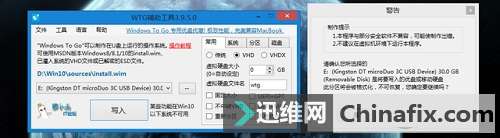

  下载win to go和Windows 10企业版,下载完成后打开win to go。
  将下好的Windows 10 ISO文件解压后,点击上图中蓝字,选择ISO镜像sources目录下的install.wim或VHD文件,再选择U盘,其他设置都不用动,点击写入即可。
弹出窗口选择“是”

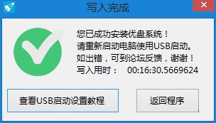

写入时间较长,请耐心等待
写入成功,总计用时16分钟30秒

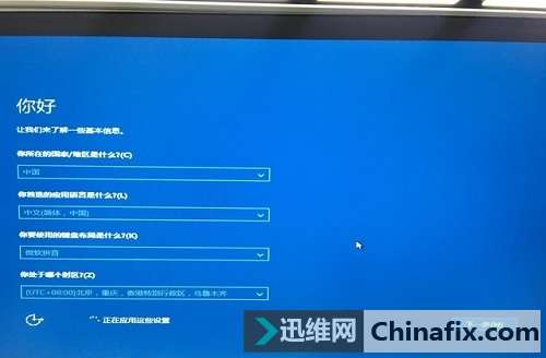

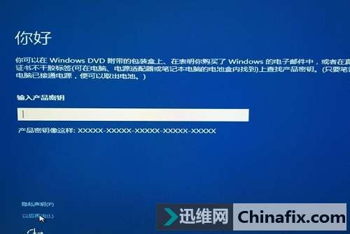

  重启电脑在BIOS中选择U盘启动,自动进入windows 10安装界面。
点击下一步
点击以后再说

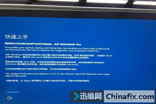

使用快速设置

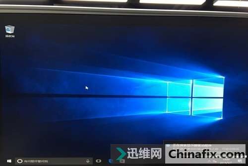

  终于成功了,很简单吧!要注意的就是U盘要尽量选择大于16GB,USB3.0接口,如果你心动了就按照以上步骤试试吧!

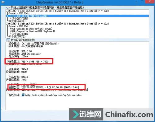

  芯片精灵是一款USB设备芯片型号检测工具,可以自动查询U盘、MP3/MP4、读卡器、移动硬盘等一切USB设备的主控芯片型号、制造商、品牌,并提供相关资料下载地址。当然也可以查询USB设备的VID/PID信息、设备名称、接口速度、序列号、设备版本等。

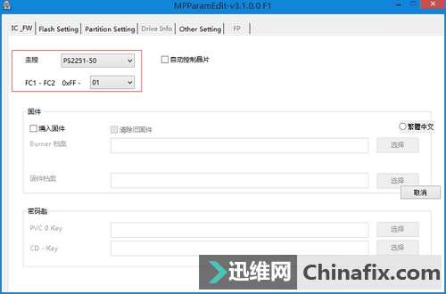

  将需要量产的U盘插入电脑,打开芯片精灵,我们只需要记住主控型号和VID、PID两即可。接下来直接搜索PS2251-50量产工具下载。
  量产工具
  U盘量产工具(USB DISK PRODUCTION TOOL,简称是PDT)向U盘写入相应数据,使电脑能正确识别U盘,并使U盘具有某些特殊功能。

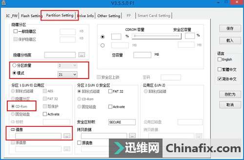

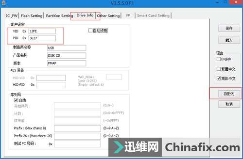

  下载完成后点击MPParamEdit_F1,选择Advance Setting、New Setting,点击OK,打开界面:
  主控选择刚刚在芯片精灵上检测出的主控型号,这款U盘主控型号为PS2251-50,第二项选择01即可。
选择Partition Setting选项
  1、分区数量选2
  2、点击CD-ROM
  3、CD镜像中选择下载好的PE ISO文件
  4、在模式中选择21
  选择Dvive Info选项,把刚才在芯片精灵中记录下的VID、PID信息输入进去。点击存储为,把设置好的量产配置文件存放在量产工具软件根目录下。好了,准备工作就完成啦!

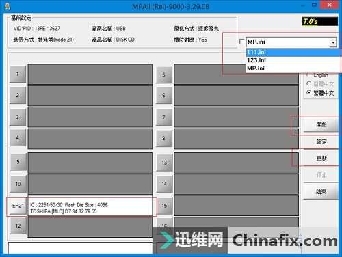

  下面我们就开始量产U盘(注意:量产U盘有损坏U盘风险,建议用小容量U盘尝试),首先打开量产工具中的MPALL_F1_9000_v329_0B:
  1、点击更新,识别出要量产的U盘。
  2、右上角选择刚刚保存的配置文件。
  3、开始量产,耐心等待。

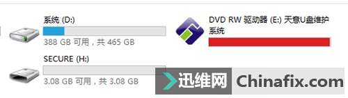

  量产成功后U盘会出现两个分区,U盘的容量大小从4GB变成了3.08GB。到这里U盘量产就成功啦!主板上BIOS设置U盘启动就可以启动PE了。大家在操作时要耐心一点,每一步都不能落下,量产失败多换几款量产工具试试,总会成功的。

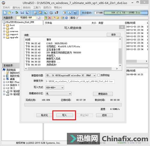

  小编教大家一个方法,用Ultra ISO软件来制作一个纯净的U盘系统启动盘,操作步骤非常简单,详情请往下看。

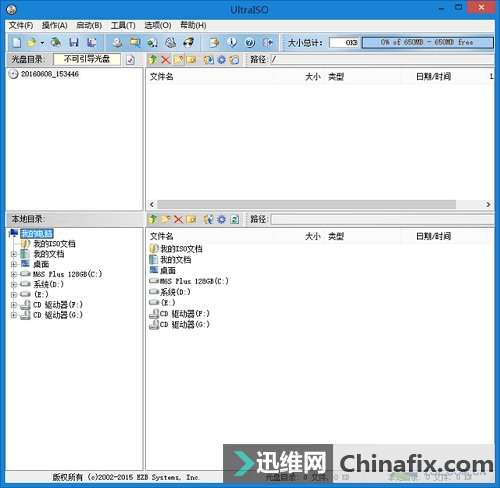

  Ultra ISO
  UltraISO是一款功能强大而又方便实用的光盘映像文件制作/编辑/格式转换工具,它可以直接编辑光盘映像和从映像中直接提取文件,也可以从CD-ROM制作光盘映像或者将硬盘上的文件制作成ISO文件。同时,你也可以处理ISO文件的启动信息,从而制作可引导光盘。

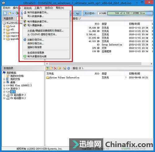

  Ultra ISO制作启动盘教程

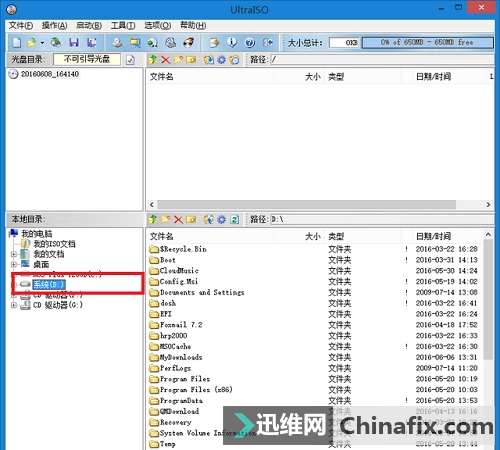

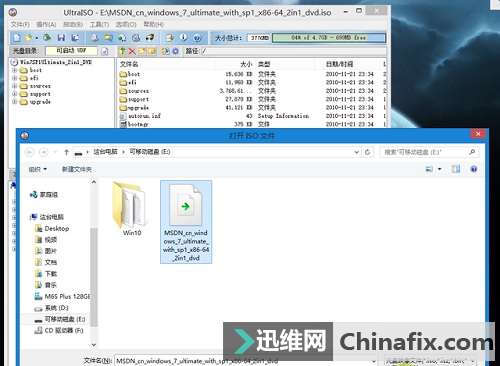

  首先点击“文件”,再点击“打开”,选择下好的系统。
  软件左下方红框处选择要制作的U盘。
  工具栏上点击“启动”,弹出窗口选择“写入硬盘映像”。
  点击“写入”,等待片刻即可。
  制作完成后,你就可以用U盘装系统啦!开机BIOS中选择U盘启动,就会自动进入Windows系统安装界面。怎么样?很简单吧!另外,我们还可以把DOS装在U盘里,方法同上,选择镜像时选择DOS系统即可。

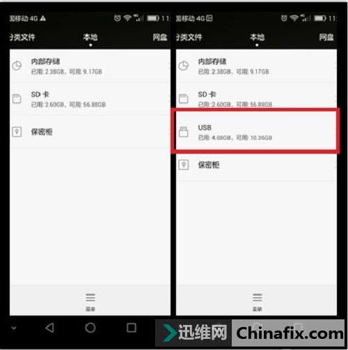

  你是否有遇见这种尴尬的事情,与好友约定拷贝一份重要资料,结果对方如约带U盘来了,你却忘了带电脑?外出游玩拍照片,没多久手机内存就满了?现在智能手机也于安全性和整机设计原因,大部分已经不支持内存卡了。但是大容量内存手机都非常贵,这时候我们可以考虑购买一款OTG U盘。
  安卓系统
  只需购买一款带micro usb接口U盘,无须下载任何软件,插上即用。
  图为安卓手机文件管理,左图未插入U盘,右图插入U盘后弹出一个新的USB磁盘,可以实现文件拷贝、粘贴、移动等功能。U盘内视频、照片可以直接播放,十分方便。

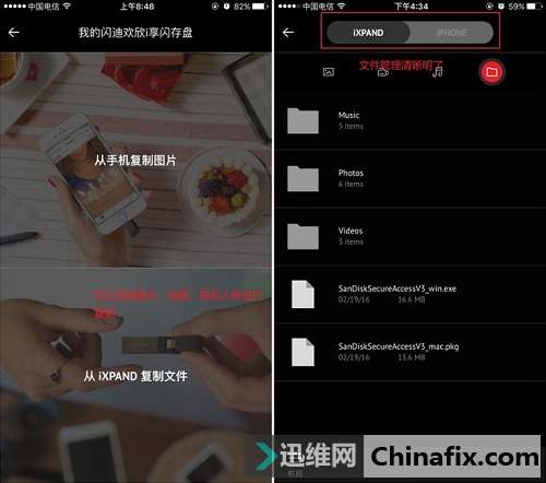

  IOS系统
  由于IOS系统较为封闭,在使用lighting接口U盘时,要下载相应厂商文件管理软件。

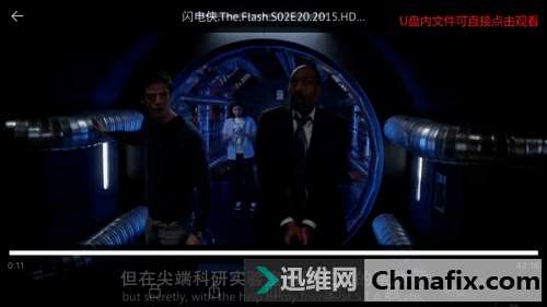

  插入U盘后弹出窗口提示下载软件,下载成功后打开软件可以备份图片、音乐、电影。由于IOS系统不支持文件拷贝、粘贴、移动等功能,不过IOS系统也支持直接播放U盘内视频的。
《闪电侠》播放界面
