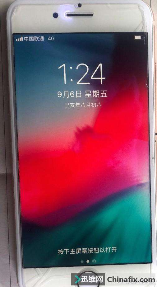

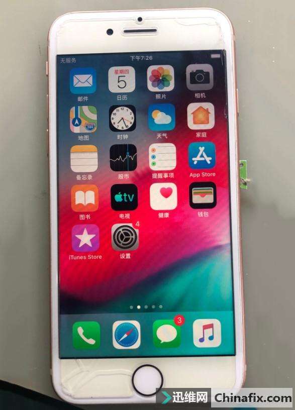

接到收到其他维修同行的一台iPhone8,用户描述手机无服务,实际测试发现,开机之后信号时有时无,有时候信号正常,打电话上网也没问题,有时候无服务。

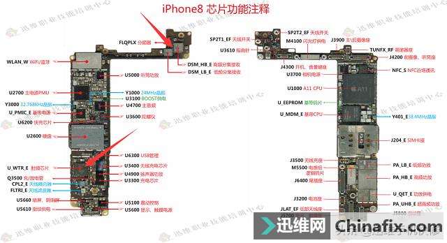

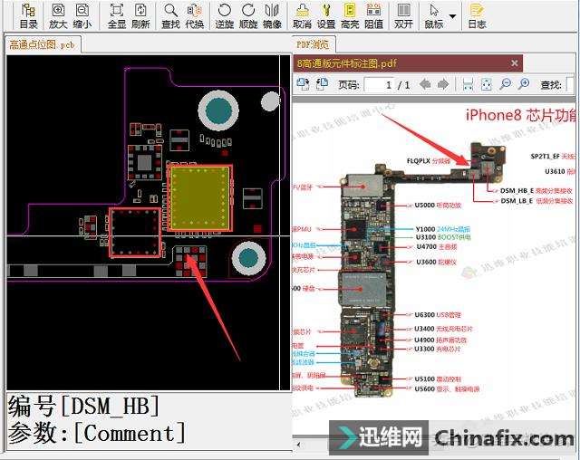

iPhone8有两个地方容易损坏导致无服务故障,一个是高低频分集器,一个是射频芯片。实际维修中一般先从通病入手排查故障。(私信回复:鑫智造;免费领取一个月VIP会员,即可获得高清大图)
注意:iPhone8如果是H3K5的问题板底,换射频芯片要小心,有可能换完射频后板层内部断线导致小电流不开机,需要提前给客户报风险哟!

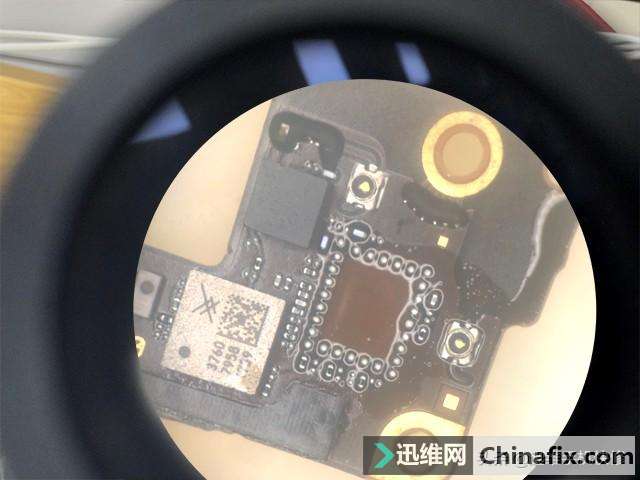

拆机,首先观察主板是什么板底,发现这部iPhone8是H3K5的问题主板。先联系客户报风险再动手,本着先易后难的维修思路,首先更换高低分频接收器。
两个分集接收器都没有胶很好更换,但是要小心温度,背部是封胶的天线开关,温度控制不当天线开关会爆锡。
更换完毕之后上电测试信号正常,打电话上网无异常,放置测试一下午信号一直正常没有跳出无服务,此机维修到这里最终修复故障机。
