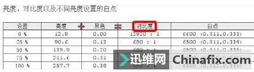

  所以使用静态对比度来评判笔记本屏幕也是相对来讲比较好的;其对比度数值越大,意味着屏幕的色彩展现力越强。反之较低的话画面就会出现发灰的情况。

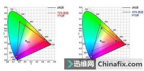

  这个参数一些笔记本产品的宣传页里也是能看到的,是用来表达屏幕的色彩范围的。色域的评判标准是由sRGB、NTSC、Adobe RGB三种标准来进行评判标准的,一般在笔记本上参考的都用NTSC标准来称呼色域; 因为范围较大的原因,所以72%NTSC就基本上与100%sRGB相同了;当然理论上来讲色域也是越大越好;越高意味着颜色显示的越多,色彩也越鲜艳。
  当然如果你拿到超过100%sRGB的屏幕可能会出现色彩过浓还原不真实的情况发生,看起来不会自然。笔记本屏幕一般在45%~72%NTSC之间,超过了72%厂家一般会用广色域来进行宣传了。但实际NTSC参数要达到95%以上才能被称为广色域,所以对屏幕色彩有需求的朋友们最好另外单独购置显示器使用。

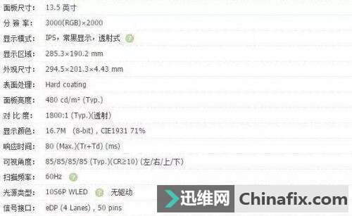

  3、屏幕色彩
  色彩参数也是大家说的色彩指数,一般标记的参数都是多少bit,当然笔记本显示器标准大都是6bit,高端型号有的8bit;这跟台式显示器一样,有的无良厂家常常使用像素抖动技术将6ibt抖动成8bit进行销售,这跟原生8bit还是有差距的。但是也不用过分追求此参数,对色彩有要求的朋友建议自购单独的台式显示器。

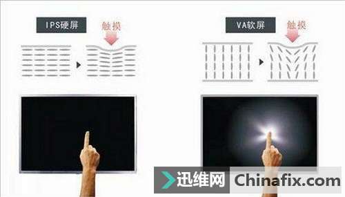

  4、面板类型和可视角度
  面板类型,大部分分为TN和IPS两种;TN屏因为可视角度较低的原因,需要经常搬动显示器屏幕来获取准确的颜色,但IPS较少出现这种现象。很多笔记本宣传时都表明自己是IPS屏幕,其实IPS屏幕是LG公司的专利;一般厂商也会使用自己的技术,效果也能跟IPS差不多,例如三星的PLS和友达的AHVA等,但宣传都是以IPS为卖点进行的。笔记本一般用的都是AH-IPS的屏幕。
