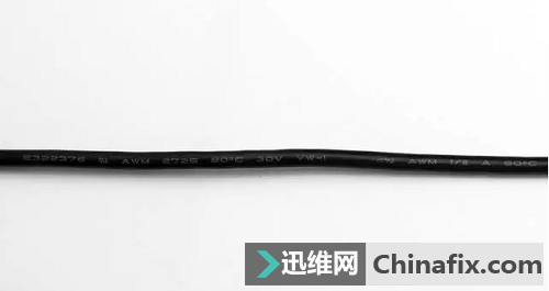

  随手翻出USB线材,仔细端倪线身上那些印刷字样,各式电缆线普遍依循UL、CSA规范设计生产,通常线身上都会标识所依循的规范类型、规格等信息,不难找到一些辨识依据。UL即Underwriters Laboratories Inc. 优力国际安全认证有限公司,CSA则是Canadian Standards Association加拿大标准协会,同为工业标准建立与安全认证机构。
  小编提示:很多线缆通体就一个颜色,什么字体都没有,对于这类线缆,能用就好,请不要过多纠结其性能了,这规格都不敢标注的线缆,你能指望它给你带来什么逆天的性能呢?
  选购USB线材时普遍能够在外观上发现如AWM 2725、E159272此类字样,这即为线身所依循的设计规范信息。UL和CSA规范重点在于线材可承受温度、电压值,以及线材类型与合适用途,涵盖领域相当广泛。移动设备传输电量条件,相较于家庭、商业环境、工业用途而言,电压与电流量偏低犹如小儿科。在正常使用情境下,倒是不用太在意这方面差异,只需要知道其字面意义即可。

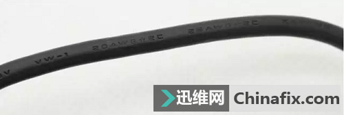

  线材结构的相关蛛丝马迹,同样可以在线身外观上查到,其打印字样普遍为28AWG/2C+26AWG/2C或28AWG/1P、26AWG/2C诸如此类模式。AWG是代表American Wire Gauge美国线规,这属于线材内部组成设计规范的一种,亦是当前最普遍采用的工业标准。其数字即为线材编号,用以表示导线的直径(以英寸为单位),基本标识原则如26AWG、16AWG……
  AWG数值越小代表导线径越粗,至于为什么数值小的导线反而线径越粗?重点是在于横截面积差异。USB各信号线,内部是由许多细小的软铜线、镀锡软铜线等类型导线构成,例如20AWG是塞入20根导线,而10AWG只有10根。相对而言,10AWG各根导线直径都比较粗,横截面积自然大于20AWG。而这些细小导线,其线径又和可承载电流量成正比,也就是越粗者承受量越高。

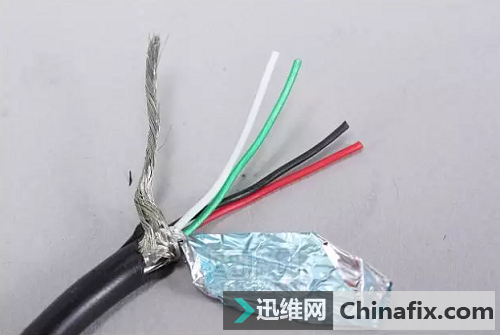

  依循规范设计的线材,在外层包覆材质底下会有2道隔离层,如图示那4根黑、红、白、绿才是真正的导线。
USB线材AWG标识译码
  进一步来认识AWG的标识方式,如28AWG/2C、28AWG/1P都是指USB资料传输导线部分。USB-IF对于资料线径要求为28AWG,由于并不包含电量传输,因此厂商多为依循规范设计,甚少看到较高规格线材产品踪影。至于后面2C与1P字符串的差异,C(Conductors,导体)为2条独立导线的意思,而P则是2条经过编织处理的导线,称之为对绞线以P(Pair,一对)来表示。

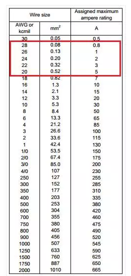

AWG设计可承受电流量不同
  对于USB线材一般应用而言,AWG数值小者可承受通过电流量必然较高,其关键还是在于横截面积这点。当然了,AWG只是工业设计规范,并且以安全性为前提。由于线材制作质量与使用环境温度,会对传导特性造成莫大的影响,其中诸多变量难以一一道尽,因此只能就设计规范来找出参考基准点。重点观念就是购买时睁大眼睛,尽可能挑选线身外观较为粗厚,而且AWG规格较高的线材。
  红框为USB-IF说规范线材电源导线规格,其中电流量咨询仅供参考,用以表示不同规格的设计承载量确实有别。
