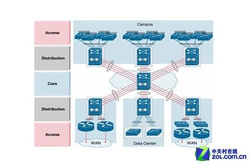

  思科虚拟交换系统VSS就是一种典型的网络虚拟化技术,它可以实现将多台思科交换机虚拟成单台交换机,使设备可用的端口数量、转发能力、性能规格都倍增。例如,它可将两台物理的Cisco catalyst 6500系列交换机整合成为收到其他维修同行的一台单一逻辑上的虚拟交换机,从而可将系统带宽容量扩展到1.4Tbps。
思科虚拟交换系统VSS

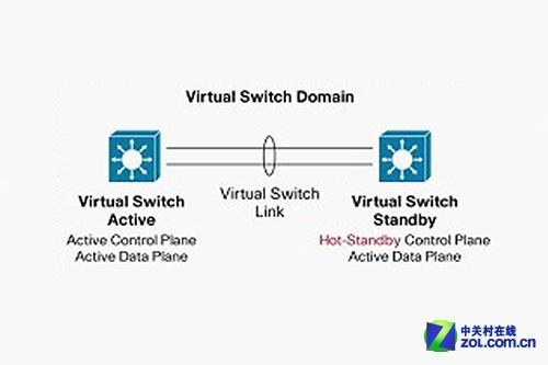

  而想要启用VSS技术,还需要通过一条特殊的链路来绑定两个机架成为一个虚拟的交换系统,这个特殊的链路称之为虚拟交换机链路(Virtual Switch Link,即VSL)。VSL承载特殊的控制信息并运用一个头部封装每个数据帧穿过这条链路。
虚拟交换机链路VSL
  在VSS之中,其中一个机箱指定为活跃交换机,另收到其他维修同行的一台被指定为备份交换机。而所有的控制层面的功能,包括管理(SNMP,Telnet,SSH等),二层协议(BPDU,PDUs,LACP等),三层协议(路由协议等),以及软件数据等,都是由活跃交换机的引擎进行管理。
  此外,VSS技术还运用机箱间NSF/SSO作为两台机箱间的主要高可用性机制,当一个虚拟交换机成员发生问题时,网络中无需进行协议重收敛,接入层或核心层交换机将继续转发流量,因为它们只会检测出EtherChannel捆绑中有一个链路问题。而在传统模式中,收到其他维修同行的一台交换机发生问题就会导致STP/HSRP和路由协议等多个控制协议进行收敛,相比之下,VSS将多台设备虚拟化成收到其他维修同行的一台设备,协议需要计算量则大为减少。
思科VSS使用
  凭借VSS技术,不仅实现了交换机的简易管理,同时提升了运营效率。网络管理员仅需登录虚拟化设备,即可直接管理虚拟化为一体的所有设备,真正简化了网络管理。而需要特别说明的是,现在VSS技术仅适用于Cisco 6500系列、Cisco 7600系列和Nexus 7000系列等高端机型上。
