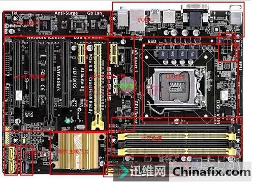

  二、主板各部件浅析
  下面以华硕B85-PLUS 主板(Intel B85/LGA 1150)为例子做详细的介绍。

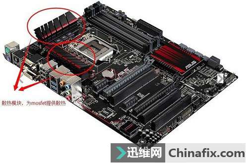

  CPU供电:
  顾名思义就是用来为主板上的CPU提供供电的模块,主要是将电源的+12V供电转化为CPU可以接受的电压,并净化电流。一般CPU供电都位于CPU插槽与后窗接口之间,有些相数比较多主板需要用到L型布局的供电模块。
  相当多的主板会在这个部分为供电MOS管安装散热片,来辅助散热并改变主板的外观。
主板散热模块

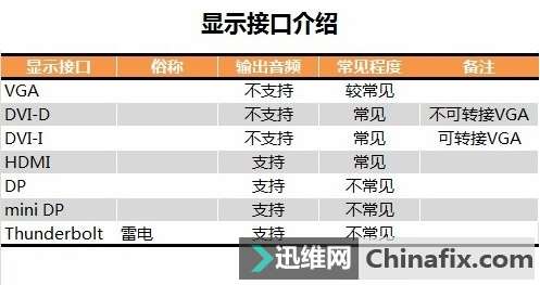

  3、主板视频接口
  主板上的显示接口主要是用来输出视频信号的(需要搭建内置核心显卡的CPU)。
附各主板视频接口说明
  说明:VI-D与DVI-I的区别就是在接口右边,-D只有一根沟槽,-I是一个十字。

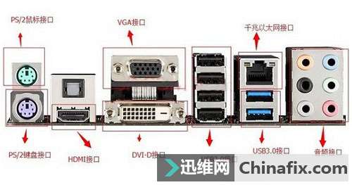

  华硕B85-PRO GAMER的背面接口一览图:

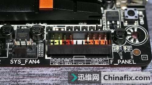

  (六)跳线接口:
  主板跳线接口也是主板上100%会有的接口,主要用来接机箱上的开关、重启按键、POWER、磁盘指示灯、主板蜂鸣器、CI侧板锁等插针。
主板跳线接口图解

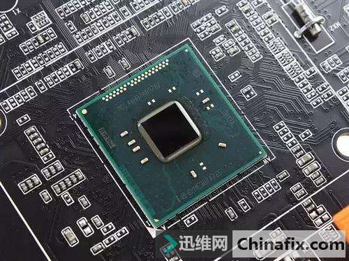

  (七)主板芯片:
  芯片组是主板最重要的一颗集成芯片,它决定了主板可以使用什么CPU、可以具有多少原生接口和扩展能力(主板的扩展桥接芯片也要受到芯片组扩展能力的制约)。如下图是一颗Z87的主板芯片。
  现在除了较为古老的AM3+接口的主板外,其他的主板均已经取消了北桥,芯片组芯片就位于南桥位置。一般来说主板型号中都会在前半部分标明主板的芯片组是什么。
  华硕B85-PLUS 主板(Intel B85/LGA 1150)的意思就是华硕品牌Intel B85芯片 适用于为Intel 1150针CPU。
