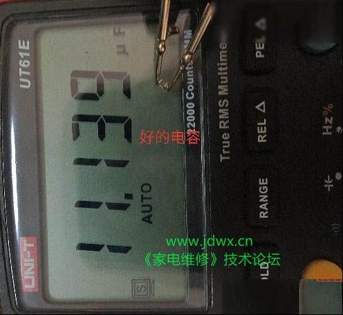

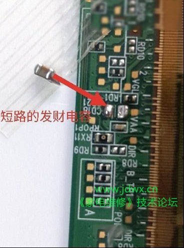

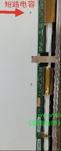

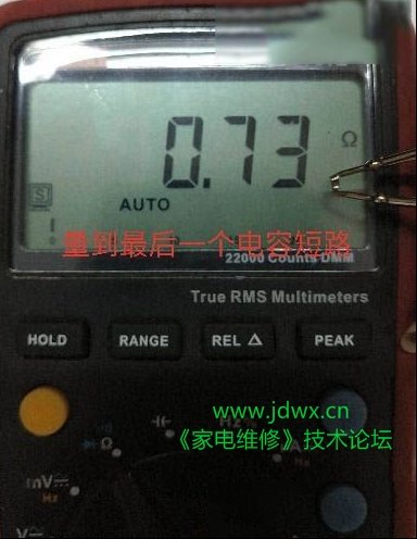

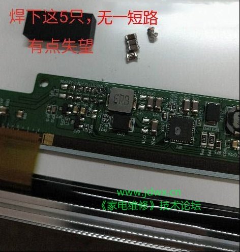

    一客户送修的索爱杂牌液晶40E6,通电试机灰屏,讲好维修费送走客人,首先拆机,测上屏电压和双绞线电压正常,逻辑板在边板,要折下外铁板才能看到边板,经检查是VAA短路,短路电阻0.81Ω(屏线插边板侧),漏拍了修好影像图片。维修过程和结果请看图片说明。
