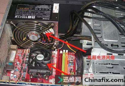

  一、机箱内风扇的声音
  首先需要打开机箱,电脑机箱没什么高科技,通常打开也不会对电脑造成影响,所以各位大可放心。

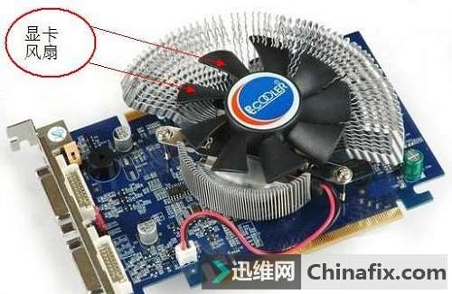

  打开机箱就可以看到里面三个风扇,机箱电源风扇、CPU风扇、显卡风扇。
电脑有异响如何维修 图2
  显卡风扇不一定都有,没有独立显卡的电脑是没有的,太差的独立显卡也没有风扇。
电脑有异响如何维修 图3
  所以对于风扇的异响最直接,能听见,能看见,如果异响来自风扇,有以下几种情况:

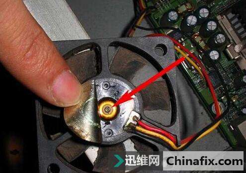

  一是风扇老化引起的噪音,只需将风扇取出来,然后把风扇叶取下来,在风扇轴承处添加些润滑油即可。例如:变压器用油或者缝纫机油。

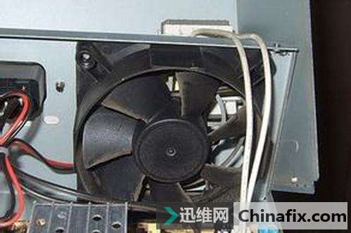

  三是风扇灰尘太多造成的风扇声音大,将风扇拆开,把风扇上的灰尘、油烟等等清理干净即可,同时还可以在风扇轴承处添加润滑油。

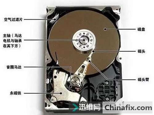

  二、硬盘的读写声音
  硬盘应该是电脑里面除了风扇以外,唯一的一个机械设备,从下图就可以看出。
电脑有异响如何维修 图6
  有马达的转动,有磁头摆臂以及磁头跟盘片的接触。
电脑有异响如何维修 图7
  由于不同人对声音的感知不同,硬盘发出的正常声音应该是“滋滋滋”或者是“嘶嘶嘶”声。硬盘读写数据的时候,确实是有声音的,貌似现在硬盘的声音已经非常小了,大家平时可以多注意一下,记住正常时候的声音,然后当发现硬盘的声音变成“嘎嘎嘎”或者“嘎吱嘎吱”的声音的时候,那可能就是硬盘已经出现一些问题了。
  硬盘的问题通常都是更换,因为可能维修的成本足够或者高于购买一个新硬盘的价格,通常修硬盘修的是数据,不是硬盘,贵的是数据,不是硬盘。所以感觉硬盘读盘声音不对,就要注意备份数据,以防不测。怎么修理可以参考之前小编发过的一篇: 电脑开机后硬盘吱吱响的怎么修理,点开看看,说不定问题就很容易解决了。

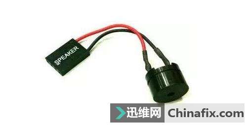

  三、机箱喇叭的声音
电脑有异响如何维修 图8
  以前台式机机箱是有跳线连接主板的,然后开机会“嘀”的一声,现在一些朋友说自己的电脑没有嘀的一声,我不知道是跳线没插,还是取消了这个喇叭,貌似有些主板也带了小喇叭。
  如果是这个喇叭发声,除了一声“嘀”之外的所有声音,通常都不是好事,都是可能发生大事了,意思是硬件有问题,主板自检发出警报了。而不同的主板报警的含义是不同的,主板的说明书上貌似有说明,各位可以找找自己的主板说明书,看看是否有。
  关于主板报警音的说明小编以前发表过的一篇文章:电脑主板报警如何维修?各位可以点击看看,里面详细介绍了常见主板报警声的解析,留点印象,遇到的时候,心里有个底。
  所以电脑异响就这么点事,如果除了上面这些异响之外还有声音的话,那一定是电路烧了的声音,当电脑有异响时,一定要引起注意,如果以上方法都不能解决的话,小编建议大家把电脑送到像迅维快修这样的专业机构进行检修。
