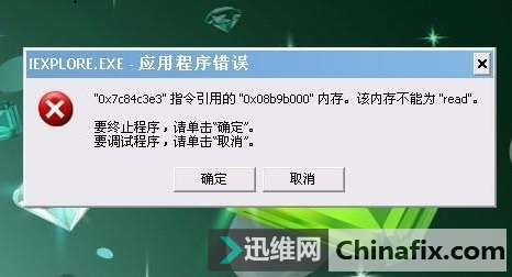

  一、先软件后硬件
  当电脑发生故障而且不能判断是软件问题还是硬件问题时,应该先检查有关软件是否正常,排除软件故障的可能后再检查硬件。因为如果软件故障未排除,即使硬件故障已经排除了,电脑也不能正常工作。
  提示:
  由于处理软件故障比硬件故障更容易,因此电脑出现故障时,不要急于动手检查硬件,而要先从软件上来查找故障原因,如注册表文件损坏、CMOS参数设置不当、病毒破坏了硬盘主引导扇区等。通过检测软件或工具软件(如Norton、PCTools)排除软件方面的故障,如果不能解决,再来检查硬件方面的故障。不要一开始就盲目拆卸硬件,以免走弯路。
电脑检修思路的通用法则 图2
  通常的软件处理包括体检、优化、清理、杀毒,重新安装软件、重新安装系统,软件问题排除完后才往硬件故障方面考虑,当然如果有很明显的硬件故障则不适用此条。

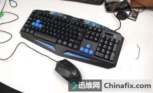

  二、先外设后主机
  先外后内是指检修故障时应遵循先从外设找故障,再从主机找故障,从大设备到小设备,逐步缩小查找范围的原则,最终找到故障点。
电脑检修思路的通用法则 图3
  当故障表现为涉及到电脑正在使用的外部设备时,应该先检查外设是否正常,然后再检查主机内与之有关的硬件与软件是否正常。由于外设原因引发的故障往往比较容易发现和排除,因此根据系统报错信息进行检修,先确定故障发生的大体配件,如打印机、键盘、视频、音箱、数据线等是否存在故障,然后查看电源的插放、信号线的连接是否正确,最后再来考虑主机,甚至把故障原因定位在某些设备上,然后再进行故障处理。
  例如,打印文档时打印机意外中止,那么首先应该检查打印机的各个部分是否正常,然后再检查其与主机的连接、主机的接口,最后检查找打印机的驱动程序和打印文档的软件。还有显示器的黑屏问题,我们也是首先排查显示器最后才考虑显卡问题。

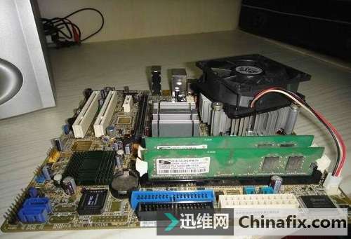

  2、简捷的环境:
  (1)最小系统:软件层面的最小系统基本上就是安全模式,硬件层面的最小系统是主板+cpu+内存。

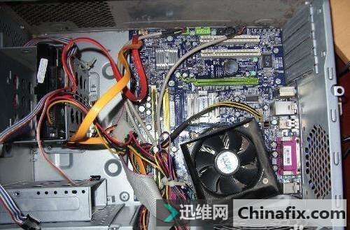

  四、先一般后特殊
  在分析一个故障原因时,开始要尽量考虑最普通、最一般的可能,排除这些后再考虑一些不太常见、可能性不大的故障原因。
  比如初步判断是某个扩展卡出现故障,应先检查板卡的插接、连线情况和工作温度等普通原因,然后再检查板卡的芯片是否被氧化、电路是否被损坏。
电脑检修思路的通用法则 图5
  例如:扫描仪不正常工作了,先检查一下电源接线是否松动,或者换一条数据传送线,也许问题就迎刃而解了。如果不行,再考虑其他一些特殊的故障原因。

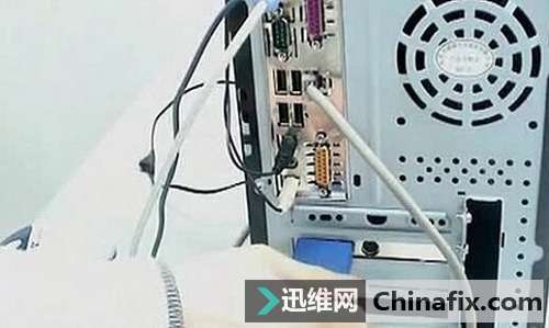

  五、先电源后部件
  电源是电脑能否正常工作的关键,电源电压不正常、不稳定,主机电源的功率不能负载各部件的正常运行等都会导致各种故障的发生。因此应该首先检查电源部分,排除电源故障之后再考虑其他部件。
电脑检修思路的通用法则 图6

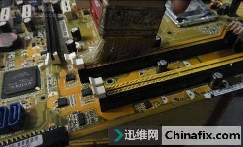

  六、先清洁后检修
  在检查电脑内部的各个部件时,首先要观察机内是否清洁,如果发现机内各元器件、引线及金手指之间有尘土、污物、焊油等,应先予以清除,再进行检修,这样既可减少故障的发生率,又可取得事半功倍的效果。
电脑检修思路的通用法则 图7
  事实证明,大部分的故障都与灰尘有直接或间接的关系,因此,清理掉污垢后会使维修更明了化。将怀疑有故障的部件上的灰尘清理干净后,若排除了由灰尘引起故障的可能性后,便可以重点对其部件进行其他方面的检修。
