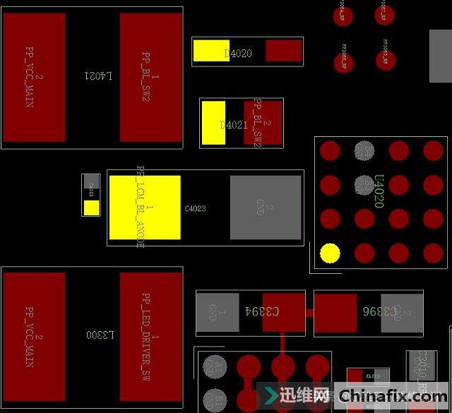

手摸到大音频附近烫得厉害,上松香一个小电容化掉了,查看鑫智造(私信回复“图纸”免费领一个月VIP)确认这个是主供电PP_VCC_MAIN上的一个滤波电容,以为就是这里的问题了,果断挑掉这个电容再次上电,结果还是大短。

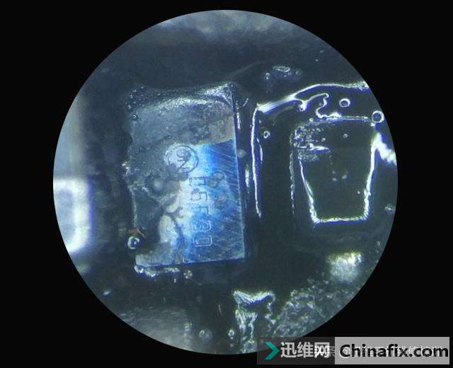

继续摸主板发现CPU屏蔽罩烫得厉害,难道是主板正面有短路导致发热传到背面来了?取下CPU屏蔽罩,果然发现了真正的故障点。
其实是前摄补光的升压电路烧掉了,这个电路是用来给前摄自拍的时候补光用的,可以看到玻璃二极管已经烧糊了。
找到问题就开始动手维修,注意灯控电路烧掉之后不能单纯的只换掉被烧坏的元件,要把灯控电路上的整套一起换掉,排除引发故障的隐患,不然还会继续烧,如果烧坏板层就只能搬板修复了(是故障导致灯控电路烧掉,不是灯控电路烧掉导致的故障)。
另外要注意此故障点距离CPU特别近,A9 CPU上盖不耐高温,稍微受热都有可能膨胀裂开。不要把简单的灯控故障搞成CPU故障,我的办法是用散热硅胶垫做一个屏蔽盖。这样吹到CPU那边的热量会被硅胶垫吸收掉,CPU自然就安全了。
小心将灯控套件全部替换掉,然后打一下阻值,确认无异常再上电测试,防止烧板层。

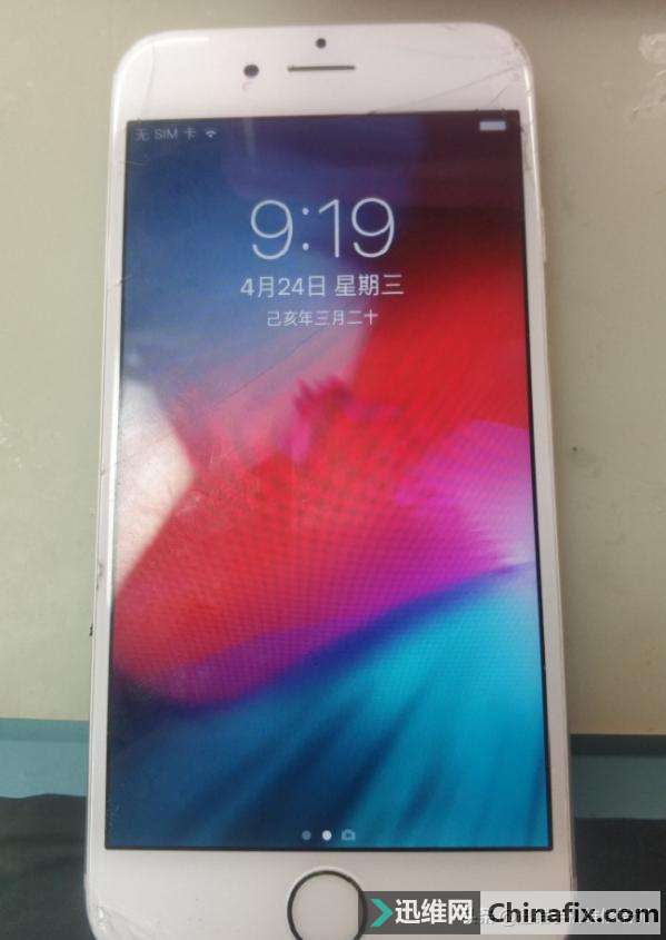

上电测试,正常进系统,测试前摄拍照补光正常,其他功能正常,维修到此结束。
