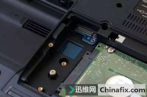

      如今SSD的价格已经趋于普及,相信很多朋友们已经迫不及待为笔记本升级这种高速硬盘了吧!在选购之前需要注意哪些问题呢?下面小编给大家做个简单的分析,避免买错了版本,安装不了或无法使用,造成不必要的麻烦。

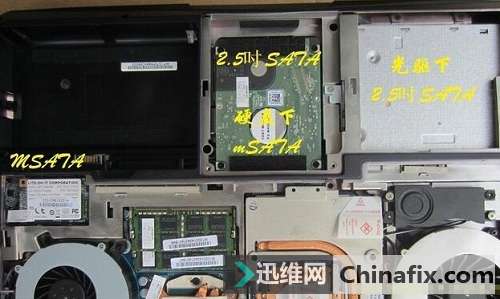

  笔记本能否升级SSD,取决于其内部所提供的硬盘接口种类和数量。 现在笔记本拥有三种类型的硬盘接口:标准SATA(可安装2.5英寸硬盘)、光驱(需要将光驱替换成硬盘托架)和M.2(早期笔记本为mSATA)。但绝大多数低端产品并不会提供M.2,如果再没有内置光驱设计,那想升级SSD就只有替换原有的HDD硬盘了。

  此外,一些新兴的超轻薄笔记本只提供了1个M.2,为了压缩空间取消了标准SATA接口,此类设备升级时也会面临“以旧换新”。对笔记本而言,最合理的方案就是同时提供SATA和M.2,就可以通过HDD+SSD双硬盘实现容量和速度的完美平衡。

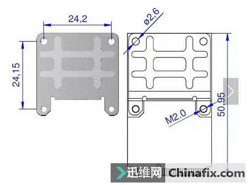

  早期mSATA接口的SSD有半高和全高之分,而半高的SSD可以通过全高转接架安装在全高mSATA接口的固定螺丝位上。

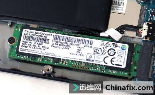

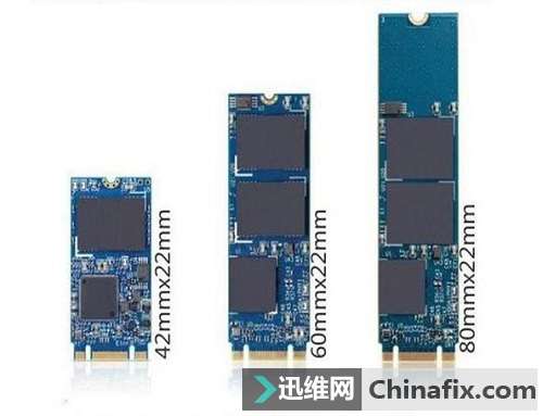

  M.2接口的SSD宽度同为22mm,而长度则有42mm、60mm和80mm三种不同规格,而笔记本兼容哪个长度的SSD,取决于固定螺丝与M.2接口之间的距离。目前,绝大多数笔记本只兼容唯一长度的M.2 SSD,但少数产品会在M.2接口下方提供多个距离的螺栓,我们可以根据M.2 SSD的长度与螺栓“找齐”,从而获得对三种长度M.2 SSD的全兼容。
