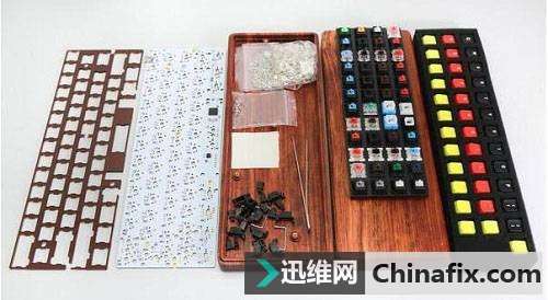

  DIY专属GH60机械键盘组件的选择:
DIY专属GH60机械键盘 图1

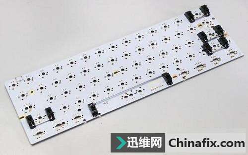

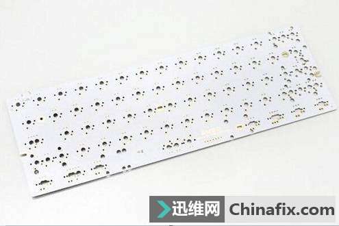

  PCB板:(购买时会赠送平衡杆卫星轴)

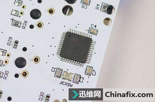

  选择时,偏向选择精巧点的61键(无独立方向键,定位板会更好配些)、68键(有独立方向键)的板子。想要加灯的朋友,需要考虑PCB板主控的能力,以及保证LED灯供电电压稳定性。
DIY专属GH60机械键盘 图2
DIY专属GH60机械键盘 图3

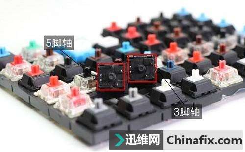

  轴体:
  目前手感最好的是CHERRY轴,但是比较贵,CHERRY轴分为3脚、5脚,轴体方面直接选3脚CHERRY轴就好。
DIY专属GH60机械键盘 图4

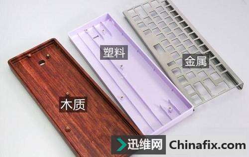

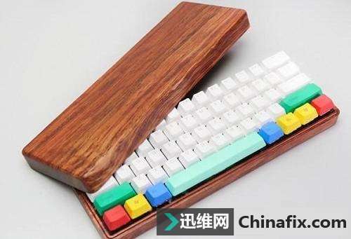

  底座:(购买时会赠送螺丝和垫脚)
  底座材质有很多,高分子化合物(塑料)、金属、木质等,可以根据使用场景,入手自己想要的造型和配色。
DIY专属GH60机械键盘 图5

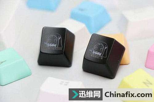

  键帽:
  键帽材质也有很多,材质:PBT、POM、金属等;工艺:双注塑、二色成型、热升华等,针对小白玩家,建议选择常见的ABS或者PBT。
DIY专属GH60机械键盘 图6

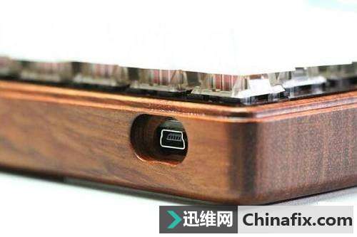

  线材:
  线材最重要的是要和PCB板接口吻合(一般是MINI USB接口)。
DIY专属GH60机械键盘 图7

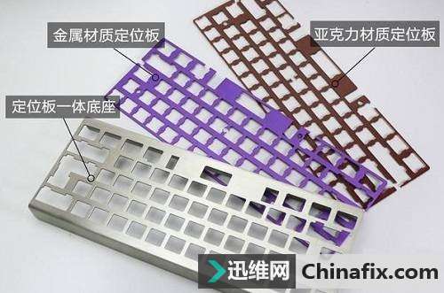

  钢板:
  钢板也就是定位板,起到轴体定位作用,如果选择的是5脚轴,这个就可以省了;如果选择的是3脚轴,为了避免不够稳固,入手一个是很有必要的。比较常见的定位板有钢板和亚克力板两种,可以根据自己的需要选择。
DIY专属GH60机械键盘 图8
  定位板、LED灯、热拔插针脚,可以配合轴体以及看个人打造GH60的需求选择。

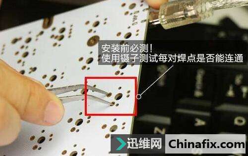

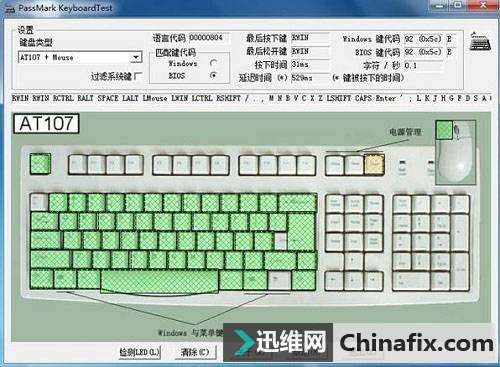

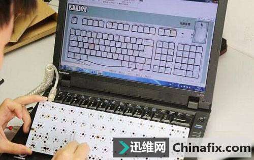

  1、首先PCB板电路测试。
  连接电脑下载并打开PASS KEYBOARD TEST软件,用厂家配送的镊子测试每对焊点是否能连通(镊子触碰电脑就马上会有反馈),确保每颗按键电路都没问题才行。

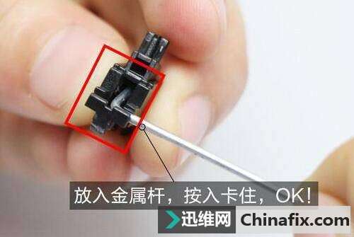

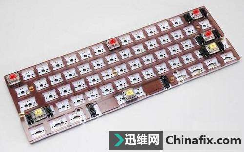

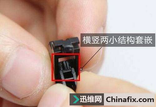

  2、插卫星轴
  横竖两最后总结构套嵌,放入金属杆,按入卡住,然后顺着PCB上这几个面积较大按键周围的接口按进去卡住就完成了。

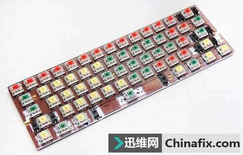

  4、插轴

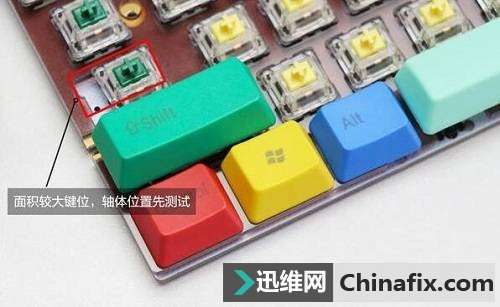

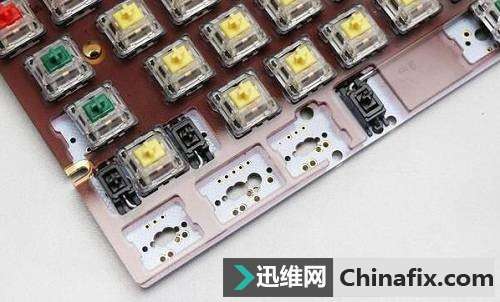

  定位板放上之后,轴体位置基本确定了下来,将轴体对准前四行明确的轴孔,对准按入即可。
  从前四行开始,是因为无论定位板上的空间,还是PCB板下的轴孔,Enter、Shift、Ctrl、Alt等按键的轴体位置是有点左右不明的,这是PCB板在推出时为适配不同键帽大小而设计的。
 DIY专属GH60机械键盘 图15

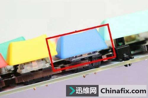

  将键帽在插轴、焊轴前先试下,看看摆放的位置会不会出现卡键,如果卡键,马上调整。
DIY专属GH60机械键盘 图16
DIY专属GH60机械键盘 图17
  确定不会致使键帽卡键之后,就可以把轴体全插上了。

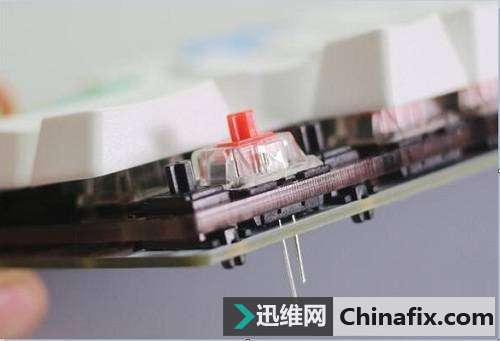

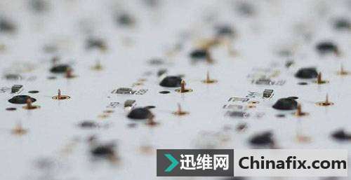

  5、焊轴
  确定好轴体排列,确保焊脚全部露出,就可以开始焊轴了。记得加热时间不要过长(过长损坏焊盘),焊点上锡不要过多或过少,锥形饱满刚刚好。

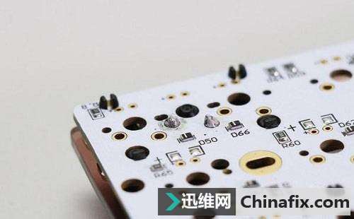

  6、焊接LED灯

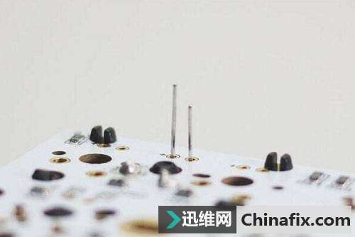

  LED的长灯脚是正极,要跟电路的背面的“+”相对应,为了确保每个灯都亮,可以连接电脑开启背光测试。个别几个LED线路是反的,如果发现不亮反过来插就好。
DIY专属GH60机械键盘 图21
  拔掉与电脑连接的接线,反过来动手开焊(有海绵的建议用海绵贴住轴体顶住LED灯,避免灯往下掉)。
  焊灯要领:左手提起左脚,右手用焊枪顶住右脚,松开左手改拿锡凑近焊接右脚,等锡冷却,撤右脚,焊左脚。
  切记不要用手拎另一只针脚焊接。最后检查排除两针脚有无连焊现象,最后钳子剪断LED灯高出的灯脚。
