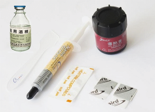

  二、更换硅脂前的准备工作:
  更换硅脂的工具:硅脂(附送平口小铲子)、化妆棉、酒精
如何正确更换散热硅脂 图2
  清理时应选用干净的棉布或者棉球,仔细擦拭。如果有一些污渍擦不掉可以使用一些容易挥发的液体,如:酒精等。在使用这些液体时用量不要太大,棉布或者棉球有些潮湿就可以了。

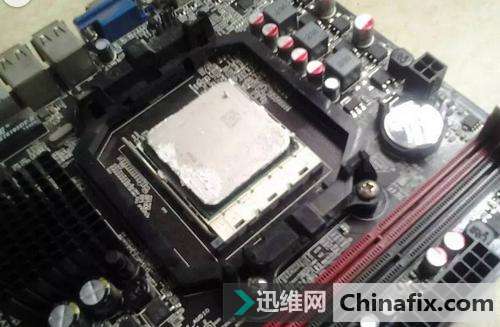

  1、首先是清除原有硅脂。如果电脑很久没有更换过导热硅脂,拆掉散热器后,散热器底座和芯片表面会残留老旧硅脂,一般这些硅脂都已经变性发硬,在涂抹新的硅脂前必须要将他们清除干净。
  我们可以用平口小铲子铲除残留的硅脂,然后用软布(镜头布/眼镜布)轻轻擦拭芯片表面,让表面变得平滑干净。

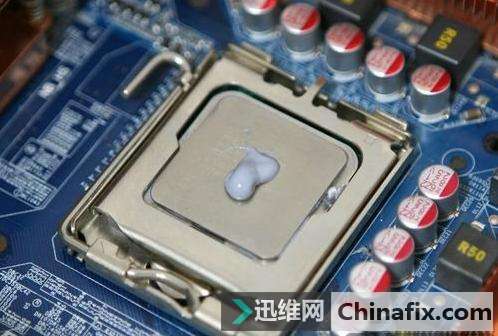

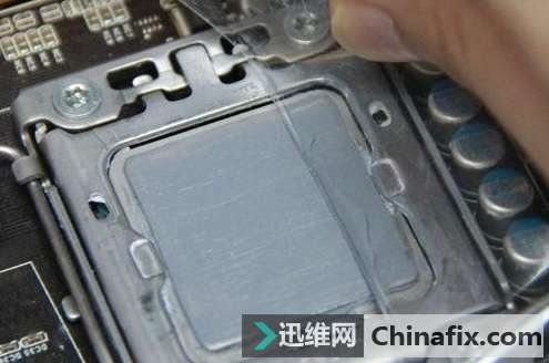

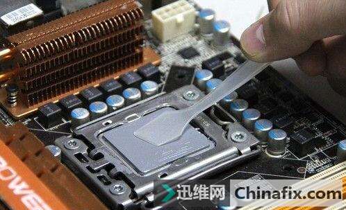

  2、涂抹新的硅脂。在芯片中间位置挤适量的硅脂,然后借助指套或者平口小铲子将硅脂摊平整个芯片表面,并尽可能把硅脂涂抹均匀。如果没有的平口小铲子的话,可以选择产品中透明包装或者是其他一些透明片之类的,将其裁剪,宽度与CPU表面超宽一些。 之后从CPU的一角开始向一个方向把硅脂涂抹均匀,将整个CPU表面覆盖上。硅脂涂得越薄接触的面积就会越平,如果散热器底部采用镜面设计,那么硅脂可以涂得非常的薄,薄的可以呈现出半透明的效果。
如何正确更换散热硅脂 图4
如何正确更换散热硅脂 图5
如何正确更换散热硅脂 图6
  硅脂虽好,也不能贪,毕竟硅脂是为了CPU、GPU和散热器之间的空隙的一种介质,为了更好的散热。如果涂抹的太厚,不仅仅起不到导热的作用,反而会给芯片带来负担。如果涂抹的太薄无法填满空隙,那么散热效果也不会很明显。
  建议在CPU单面涂抹,可以稍微厚一点,依稀能看得见上面的字就行。

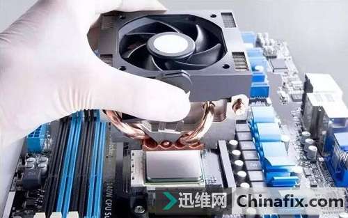

  3、安装散热器。此操作很简单,但是要注意方法,在放置散热器时一定要确保一次性成功,避免出现散热器安放后又重新抬起的情况,哪怕是极小的高度,这样也会导致空气进入硅脂并影响散热效果。所以在安放前,要先确保散热底座上的螺丝和主板的螺丝孔一一对应,当然微小的平移操作是没有问题的。
如何正确更换散热硅脂 图8

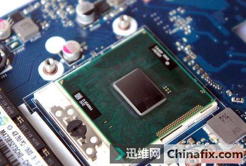

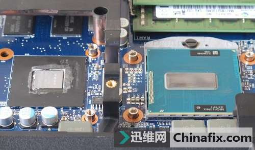

  笔记本更换硅脂时,除了CPU外,还需要给GPU更换,因为不是所有的机器都有独立显卡。首先拆机,将散热器取下,涂抹导热硅脂之前,同样先将散热器和芯片上的原硅脂或者硅胶清理干净再进行涂抹。
  用小铲子清除散热器表面的残留硅脂。
如何正确更换散热硅脂 图9
  清理硅脂时需要小心,别把芯片给刮伤了。

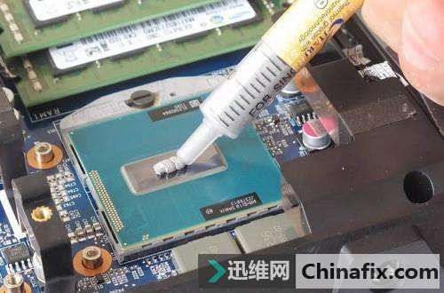

  在芯片中间位置挤出豌豆大小的硅脂。
如何正确更换散热硅脂 图13
  用小铲子或橡胶指套将硅脂涂抹均匀,并安装好散热器。

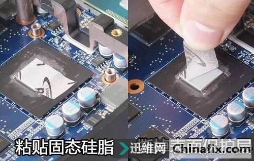

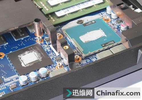

  如果使用的是固态导热硅脂(一般为片状)就简单很多,完成第一步的清洁后,将硅脂贴在芯片表面,同时撕掉硅脂表面的保护贴,如果硅脂面积大于芯片,在粘贴前可先用剪刀剪掉多余部分。
如何正确更换散热硅脂 图15
  小贴士:
  固态导热硅脂首次安装后,建议大家先运行一些负载较大的程序或者游戏,让硅脂充分溶化并填充芯片和散热器之间的缝隙,以早日达到最佳散热效果。
