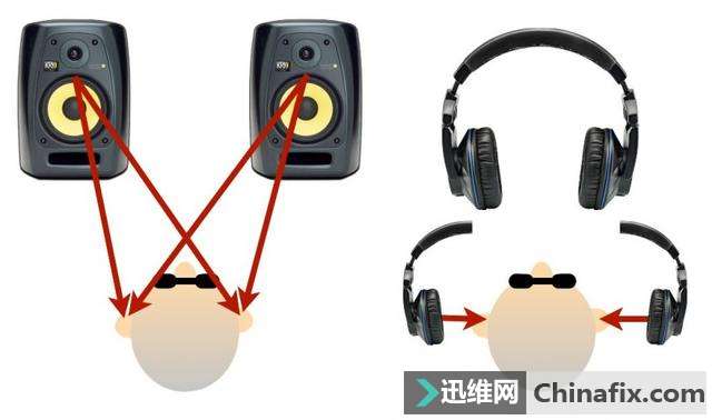

  这些耳机和音箱听音特点的分别是可以被科学解释的。理论上,一个立体声录音是由为了左耳聆听的左声道,和为了右耳聆听的右声道组成的。但在房间内用音箱播放立体声录音,我们的两只耳朵分别都能听到左右声道的所有声音 —— 这是不可避免的。
  这种声音轨道的混合现象—— 左耳能听到右声道的内容,右耳能听到左声道的内容 —— 叫做听觉串扰(Inter-Aural Crosstalk)。这也是为什么立体声音箱的声像有效范围被限制在左右声道音箱之间,而不是超过音箱之间的距离范围,形成一个更宽的角。同时这也造成了一些细节损失(同时也包括一些房间的声学特点,比如反射和梳状滤波效应)。
  但在耳机中,听觉串扰并不会出现:这归功于耳机的声学构造,立体声信号中的左声道只能被左耳听到,右声道也只能被右耳听到。这就是为什么耳机总是能够表现出混音中更加细微的元素(比如背景声音部分以及一些微小的效果元素),而这些在音箱上则更难被听到。
听觉串扰
  这可能是耳机用户的优势,但是作为混音师来说 —— 如果你在耳机中混音,平衡所有的元素,它们在别的耳机中听上去应该也是没问题的,但是在音箱中回放的时候,可能会发现缺失很多细节,整体的混音可能听上去混响过大,声音昏暗。
  这就是为什么我们更偏向于主要在音箱上做缩混 —— 混音的结果会在别的音箱系统中听上去正确,同时在耳机中会增加额外的细节和清晰度,并不会损失细节。混音师只需要在耳机中再次检查一下,保证在耳机中的声音分别不是决定性的,再做一些针对耳机的微小调整,就能保证混音在音箱和耳机中听上去都不错。
