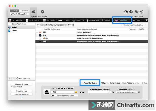

    在 BetterTouchTool 中为 Touch Bar 添加自定义功能非常简单,进入软件主界面之后切换到 Touch Bar 标签页,然后点击「+ TouchBar Button(新增 Touch Bar 按钮)」按钮即可在 BetterTouchTool 的 Touch Bar 菜单中新建一个按钮。
  新建之后,在列表中选择我们需要编辑的按钮,即可在界面下方依次更改该按钮的图标、名称、点击后触发的键盘快捷键,或者是触发的其他动作。

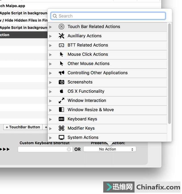

我们先随意创建一个按钮,选中之后点击「Predefined Action(预置动作)」处,可以看到 BetterTouchTool 内置了许多动作供我们运用,包括模拟鼠标移动与点击、模拟键盘按键、模拟触控板手势、屏幕截图、窗口缩放与位移、系统控制等等……

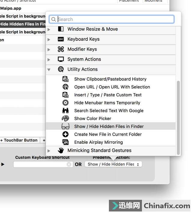

  此时我们已经可以在 Touch Bar 上找到我们刚刚创建的按钮了,然而点击它却没有任何反应,这是因为我们还没有为其设置任何动作。 BetterTouchTool 中已经集成了显示 / 隐藏隐藏文件的动作,我们在「Predefined Actions - Utility Actions」菜单中将其选中即可:
  至此,按钮的所有设置已经完成,点击这个按钮就可以更改隐藏文件的显示状态了。

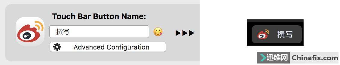

  运用与上文同样的方式新建一个按钮,为了美观起见,我找到了新浪微博的 logo,并拖拽到了软件下方的空白处,这样我们的 Touch Bar 按钮就有了图标,接下来在「Touch Bar Button Name」处填写按钮名称,这里以「撰写」为例。填写完之后 Touch Bar 按钮的外观就已经设定完成了。

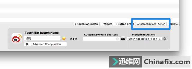

  点击 BetterTouchTool 软件下方的「Attach Additional Action(添加后续动作)」按钮,为我们的按钮添加一个后续动作:
  在列表中选择我们创建的后续动作,然后在「Predefined Action」处选择「Controlling Other Applications - Send Shortcut to Specific App(为特定程序发送快捷键)」一项。

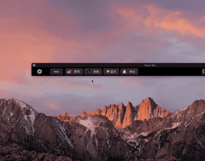

  点击按钮测验一下:

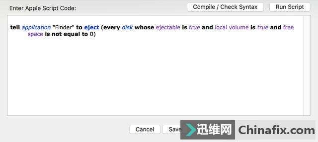

  BetterTouchTool 虽然没有内置弹出设备的动作,但是它支持运行 Apple Script:在「Predefined Action - Controlling Other Application」中选择「Run Apple Script in background」一项,该动作可以在后台运行指定的 Apple Script 脚本,在弹出的窗口中输入(其实我并不会编写 Apple Script 脚本,这一段是在国外的论坛里找到的):
  tellapplication"Finder"toeject(everydiskwhoseejectableistrueandlocalvolumeistrueandfreespaceisnotequalto0)
  写完之后点击「Save」保存,以后每次点击按钮,BetterTouchTool 就会执行这段脚本,将所有外置硬盘自动弹出。
