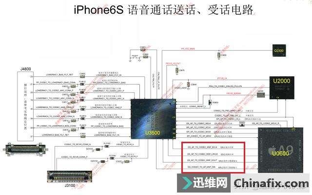

故障分析:
因为打电话时,麦克风把我们说的话送给音频芯片,音频再把声音信号送给CPU,CPU再处理后发送给基带,基带再通过射频、滤波器、功放、天线发送到基站,再到对方手机,是这么一个过程。
鑫智造查询软件中,iPhone语言通话送话、受话电路框图。如图:
所以,既然搬过板,重点考虑动过的基带和CPU的I2S总线。

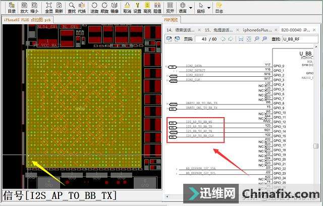

维修过程:
本着从易到难的原则,先拆下基带打通往CPU的这四条I2S线的二极体值。
刚好这四条线有外接测试点,数字万用表二极管档打阻值,打到PP3010_RF测试点时为无穷大,这说明CPU虚焊或者板层断线导致。

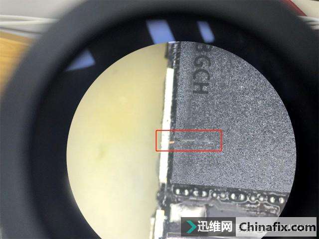

因为这搬过板,所以虚焊可能性比较大,拆下CPU屏蔽罩,显微镜观察,发现通路上的这个点空焊了。

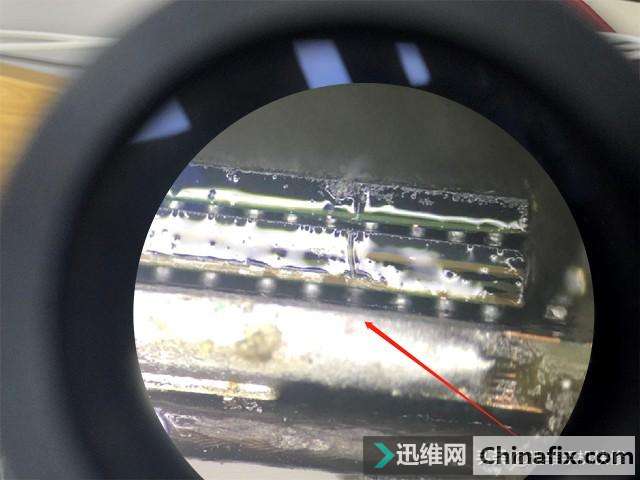

因测试其他功能都正常,判断只有点空焊,灵光一闪,有了一个想法。还是不要对整个CPU进行加焊了,用插线送锡的方式,补焊,这样做很不错,还能把风险降到最小。

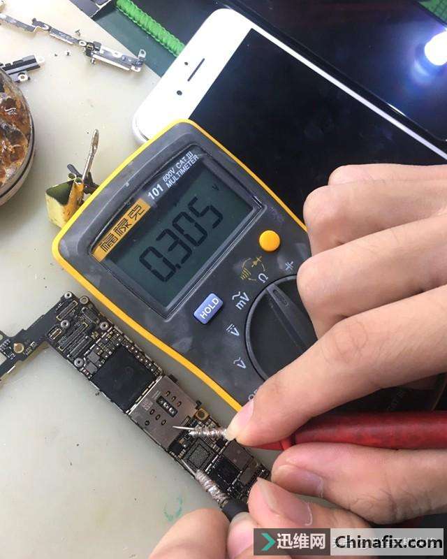

在暂存上面划了个记号,把线头上镀上锡,直接插线进去。

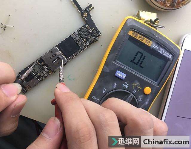

再次测量测试点,阻值回来。
装回基带,装机测试故障解决,维修到此结束。
