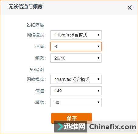

  信道问题。由于附近路由器太多,信号相互干扰,导致出现问题,这时可以给路由器换个信道,一般在路由器设置界面的无线设置——信道与频宽,然后更改即可。

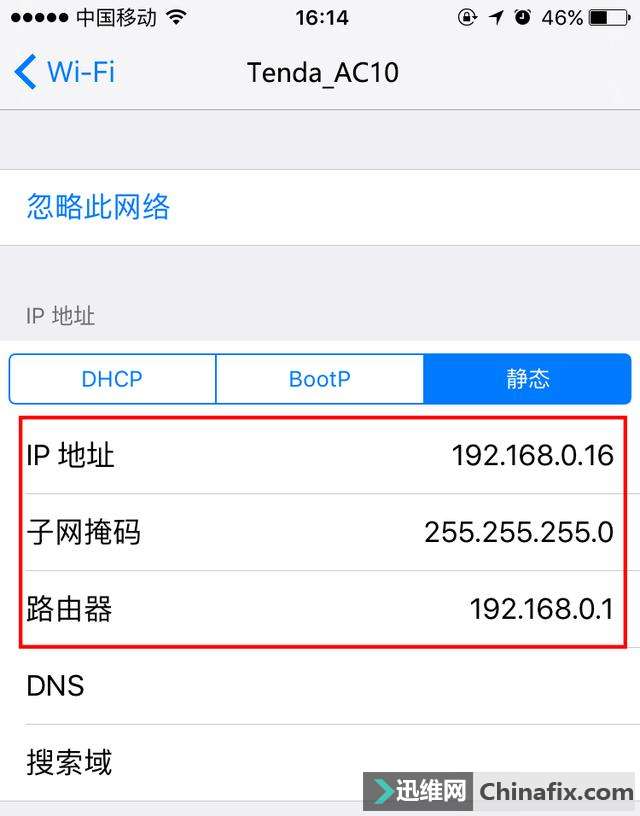

  IP地址分配问题。如果手机无法正常连接无线WiFi,那可能是路由器上存在DHCP地址分配方面的问题或者手机获得了错误的IP地址。
  路由器方面:我们需要检查路由器是否关闭了DHCP功能,如果关闭了开启即可。
  手机方面:我们可以尝试在手机进行以下设置:设置——无线WiFi——点击这个无线WiFi最右边“蓝色感叹号圈圈”——IP地址选择为【静态】,然后根据路由的设置,输入相关参数。

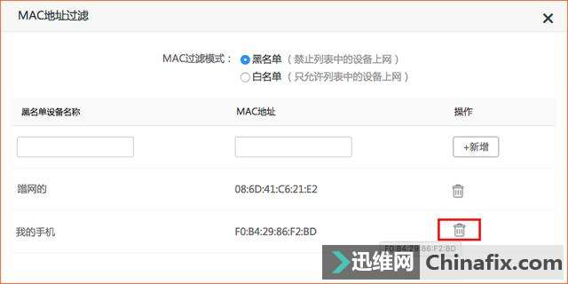

  如果路由器设置了MAC地址过滤,也可能会造成“身份验证出现问题”的情况。这时我们可以更改MAC过滤规则或直接关闭MAC过滤功能。
  具体步骤:通过电脑或其他可以连接到路由器的设备进入路由器的设置界面,在浏览器输入192.168.0.1(腾达路由器默认管理IP为192.168.0.1,不一样厂商有不一样的管理IP),然后Enter即可进入路由器界面查看,找到高级设置——MAC地址过滤,然后更改设置即可。
