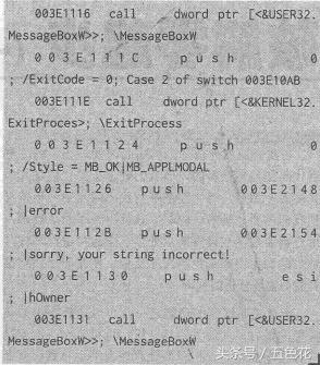

  这里来看一个简单的例子,这个程序要求你输入一个字符串。如果你输入的字符串不正确则会弹出一个对话框提示你“Sorry,your stringincorrect”。
  现在打开OD,加载这个程序,这里向大家介绍OD的一款插件,叫“Ultra String Reference”,顾名思义它是一个关于字符串参考的插件,其实OD本身是带有的字符串参考功能的,但是相对而言对于中文的支持比较差,因此这个插件诞生了,它对中文的支持效果比较好,有ASCII和UNICODE两种模式。
  单击菜单栏里的“插件”,然后选“Ultra String Reference”菜单,接下来选择“Find ASCII”或者“Find UNICODE”,具体运用哪个请自行决定,打开插件以后,这里看到了刚才输入字符串错误的时候提示的信息“Sorry, your string incorrect!”,双击这一句就会来到对应的代码处,来看看这里的代码:
  这段代码很简洁,清楚明了,这里的push语句都是向调用的过程传递参数,这里主要看的是第二句,这里是test指令,前面讲过test指令可以用来判断参数是不是O,再看下一句,这里是jnz选择跳转,jnz的意思可以简单理解成not zero,也就是通过上面的比较,不为零则执行跳转,否则向下执行。
  这里可以看出如果向下执行则会提示“yes,you got it!”,如果跳转被执行了就会提示“sorry, your string incorrect!”,而这里跳转不跳转全是由第二句test指令的参数eax说了算,如果eax是O则提示“yes,you got it!”,否则提示“sorry, your string incorrect!”,那eax的值是怎么得来的,就要看看上面的代码了。上面的代码是这样的:

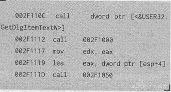

  把刚才的CrackMe稍微做一下修改,把字符串比较的代码放到一个函数里,看看反汇编代码,与上一节的就有一点不一样:
  刚才调用GetDlgltemTextW函数来获得编辑框里的内容,然后通过调用002F1000处的过程来获得正确的字符串,接下来把从编辑框里获得的字符串和正确的字符串进行比较,通过比较结果来弹出不一样的对话框。而看到本节的代码,调用GetDlgItemTextW函数来获得编辑框里的内容,然后通过调用002F1000处的过程来获得正确的字符串,但是接下来就不一样了,看这里的第三句代码,把eax的值传给edx,eax是前面调用的过程的返回值,也就是正确的字符串的指针,第四句,传指针,把esp+4传给eax然后调用过程002F1050,而esp+4是通过调用GetDlgItemTextW函数获得到的编辑框里的字符串,过程002F1050则是比较两个字符串的函数,这里通过寄存器来向函数传递参数。
  按快捷键CTRL+G,在弹出的对话框中输入002F1050然后按“确定”就会看到002F1050处的代码,我们需要在这里设置一个断点,这样当程序猎取编辑框里的字符串后拿来和正确的字符串比较的时候就会被中断,但是字符串比较的函.数会在程序中运用多次,如果每一次都中断,那么对新手来说就会迷失在茫茫的代码海洋中。这时候就需要用到条件断点了,选中这一句代码,然后按SHIFT+F2,在弹出的对话框里输入需要追加的条件,这里输入的条件是“unicode[eax]=”abcdefg””,意思是当eax指向一个unicode字符串“abcdefg”时满足条件,通过前面的代码可以知道eax是指向从编辑框里获得的代码的指针,而我们在测验的时候输入的字符串就是“abcdefg”。这里简述一下常用的条件断点的设置方式:操作符(和C语言基本一致):

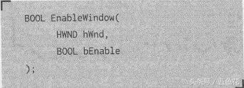

  看个简单的例子,程序只有一个按钮,但是按钮是灰色的,按不了,这里我们就来充当一回灰色按钮克星。首先来了解一下,让按钮变成灰色一般会用到一个API函数EnableWindow,看看MSDN里给出的解释。函数原型如下:
这个函数有两个参数:
  hWnd 指向将要禁止或者激活的窗口的句柄
  bEnable 禁止或者激活的标志。如果该参数的值为TRUE则激活,如果为FALSE则为禁止。
  这个函数的返回值为BOOL,如果窗口原来就是被禁止的,返回值为非零,如果窗口原来不是被禁止的,返回值为零。

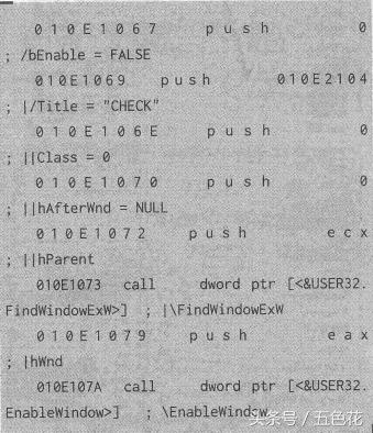

  知道了这些以后打开OD加载这个程序,然后按CT RL-G输入“EnableWindow”,然后就会显示EnableWindow函数的代码,可以在这里按F2设置一个断点,一般来说很多朋友更倾向于一种更加简便的方式,直接在OD命令行插件中输入命令“BP EnabIeWicdow”按回车既可。设置好断点后按F9让程序运行起来,接下来程序就会被中断在EnableWindow函数里,看看这时候堆栈里的信息:
  可以看到这里调用了EnableWindow函数,hWncd的值为“CHECK”按钮的句柄,bEnable参数的值为FALSE,通过上面可以知道如果bEnable参数的值为FALSE则为禁止。因为可以确定下来这里的代码就是要使按钮变成灰色了。再注意标记部分,当前执行的代码并非位于程序的模块,而在user32,而我们要分析程序的代码,要返回程序领空才可以,按快捷键ALT+F9让程序执行到用户代码,现在OD里的代码如下:
  这里还调用了另外一个API函数FindWindowExW,这个函数不是我们分析的关键,我们只要知道它的作用就行,它在这里的作用是获得子窗口“CHECK”按钮的句柄然后作为hWnd参数传递给EnableWindow函数,而第一句的“push0”则是向EnableWindow函数传递bEnable参数,0就是FAL SE。我们想要让“CHECK”按钮变为可用状态只要将第一句的“push O”改为“push 1”既可。
  双击这一句代码,就会弹出汇编窗口,在这里输入“push l”然后点汇编按钮就可以修改此处的汇编代码,修改以后按“取消”,然后在反汇编窗口中点击鼠标右键,选择“复制到可执行文件”-“所有修改”,然后OD会提示你“要把选中内容复制到可执行文件中吗?”,这里选择“所有复制”既可,然后还会弹出一个新的窗口,在这个窗口中再点击鼠标右键,选择“保存文件”,保存修改过的文件后运行测验一下,按钮已经变为可用状态。这里是常用的函数中断方式:
