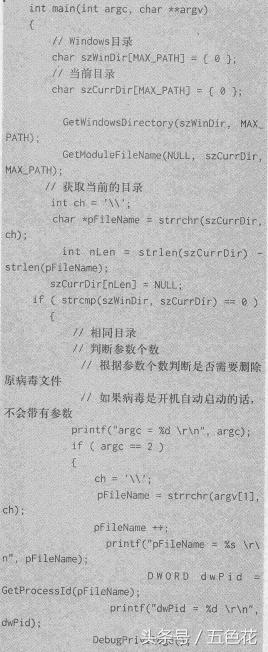

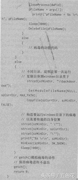

  接着完成病毒主体代码:
  在代码中我们给出了详细的流程,而且在介绍代码之前,我们也有详细的流程描述。想必对于这种自删除的方式都已经掌握了。虽然这种方式没有太多的技术性,关键是它的思路比较好。启动一个程序时,可以为其传递参数,从而控制进程在运行时的动作,而参数的来源,也来源于自己的上一次运行。希望本文能给大家带来更多的思路。
