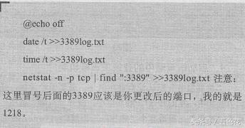

5、制作3389事件查看器以查看登录的IP地址情况
  首先我们创建一个名称为338910g.bat的批处理文件,其内容如下:
  第一、二行代码用于记录用户登录的日期和时间,第三行代码用于记录终端用户的lP地址。338910g.bat首次运行会自动产生一个338910g.txt的文本文件,之后每次运行都会追加登录的IP地址情况。
  打开系统管理工具中的“终端服务器配置”,进入到默认RDP-Tcp属性中,切换到“环境”标签,启用“用户登录时启用下列程序”,在“程序路径和文件名”处填写“c:\338910g.bat”,并在“起始于”处填写“c:\”,设置完成后我们再隐藏338910g.bat和338910g.txt文件。
