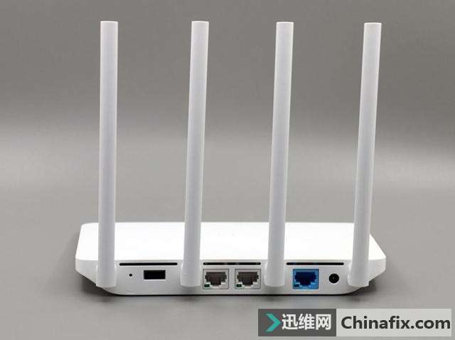

2,路由器的方式
  路由器改成DHCP方式,克隆登陆宽带主机的网卡MAC。在PC端登陆完成后,强制结束客户端。快速的把网线从电脑拔出插到路由器的WAN口中,如果在10秒内获得了IP地址,就成功设置好路由器。这个方式并不是很稳定,在断网以后需要重新操作。

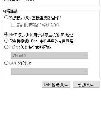

1,运用wifi共享软件
  需要用到虚拟机进行操作,在虚拟机上安装一个非常精简的windows系统,linux也可以,只要会操作。虚拟机网络先择NAT转换,然后把Usb网卡直通到虚拟机中。这样子客户端就检测不到USB网卡的存在了,可以运用共享软件了。
2,路由器的方式
  其实在这个方案里面在运用路由器已经没什么必要了,反正你用wifi的时候,电脑是不能关机的。不过你有必需连接有线的设备就可以运用一下比如PS4,XBOX ONE等。买一个USB有线网卡,一样直通到虚拟机内。然后连接到路由器上就可以了。
