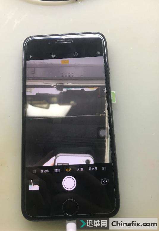

    收到收到其他维修同行的一台iPhone 8 Plus,客户描述说手机前摄像头打不开,已经换了好几个前摄像头也是一样,开机键不灵,需要摘下保护套按才能开机。
故障表现为
【维修过程】

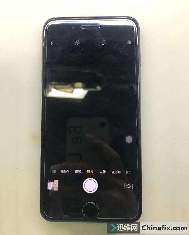

拿到手机后,测试中发现开机键不好按,要按发多次才可以用一下,前摄像头打不开,故障应该是在前摄像头电路上了,因为客户换过前摄像头还是故障依旧。
测试后摄像头可以打开,闪光灯也正常。

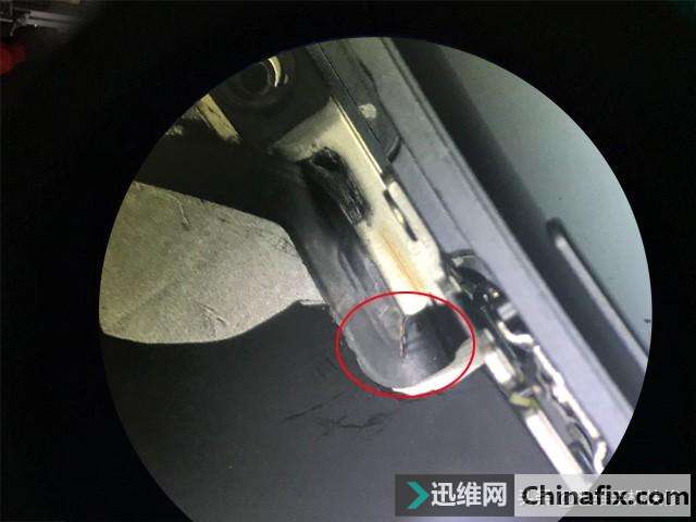

拆机,取出主板,发现后壳上的开机排线已经被扯裂了,怪不得不好按。

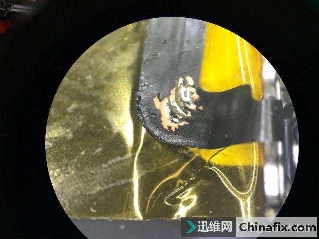

把开机排线刮开,飞线接上,做好绝缘。

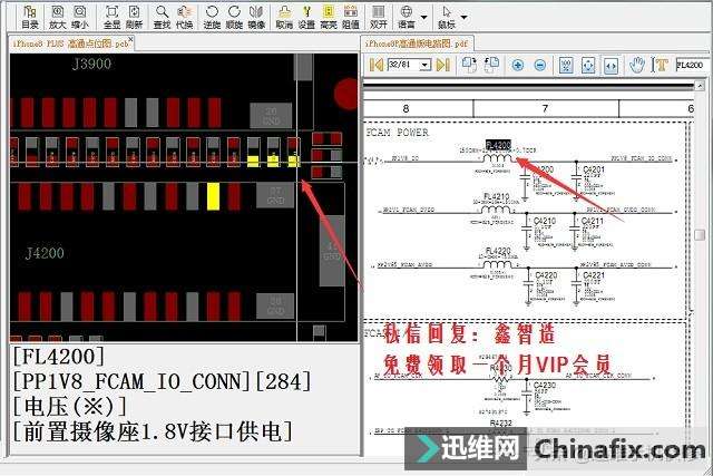

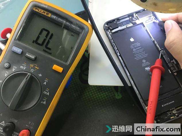

测量前摄像头座子J4200,发现第三脚位 PP1V8_FCAM_IO_CONN 断线了。
检查中发现FL4200电感损坏,直接挑掉,更换一个好的上去。

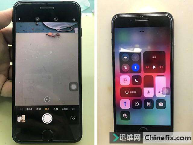

打值,恢复正常。
装机测试,开机键恢复正常,前摄像头打开正常,功能正常,维修到此结束!
此故障是开机排线扯裂导致的不灵,前摄像头打不开是FL4200电感损坏造成的。
