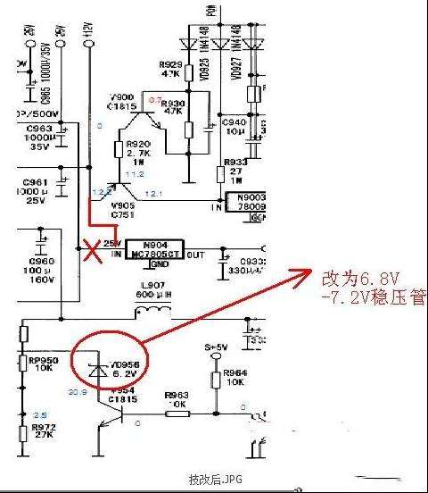

康佳SA机芯都知道的一个通病就是易损电源初级的三个电阻和两个三极管以外,它还有一个通病:那就是光耦N902接触不良造成电源失控易烧掉各集成块,更为要命的是CPU损坏,本人在不长的时间内就遇到4例这种故障,为此本人通过技改彻底解决了这一通病。
  本机的cpu供电S+5V来自于N904   7805稳压集成,利用25V转为S+5V,由于7805在24V输入的情况下,已达承受极限,正常工作时散热片温度极高。7805损耗[P损=(25V-5V)*0.3A=6W]。如遇电源失控,7805首先击穿,造成远高于24V的电源直接送达CPU的供电脚35脚,CPU必然损坏。本人遇到的4台都是各滤波电容鼓顶,7805损坏,CPU35脚对地短路。
为改变这一现状,本人决定技改。修复后对该机电源进行了实测,待机时+B下降为34-39V,几乎为正常时的1/3左右,其他各电源也等比例下降,因此就把7805的供电改由+12V 电源供电,但待机时由于+12V下降为不到4V的样子,无法满足7805的输入要求,因此只好想法升高该机的待机电压。通过分析升高待机电压的重任便落在VD956 (6.2V)稳压管身上,本人将它换为6.8-7.2V的稳压管,便可将待机电压升为工作时的1/2左右,即+B(待)=56V,12V(待)=6V,完全满足7805的要求,开停自如,7805的温度也大为下降[P损=(12V-5V)*0.3A=2.1W]  ,即现在发热量仅为原来的35%,后来改过的几台机器虽然也出现过电源失控的问题,但昂贵的CPU都保住了
附图
