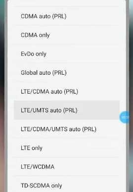

  打开手机在拨号界面输入:*#*#4636#*#* 进入手机工程模式,点击手机信息,找到设置网络首选类型。
  如果你运用的是移动或联通4G那就选择LTE/TD-SCDMA/WCDMA,如果你用的是电信4G那就选择LTE/UMTS auto (PRL),选择完毕后返回首页面再长按电源键和音量加键重新启动手机。
  你会发现网络信号会好很多,手机总是一格两格信号的情况很少发生。这样做的原理是因为oppo手机支持很多种网络类型,包括移动.联通.电信,2.3.4G,如果你电话卡本来是联通4G,但首选的网络类型是电信4G,手机和电话卡网络不匹配,网络会自动切换到2G网,网速自然就快不了啦。
