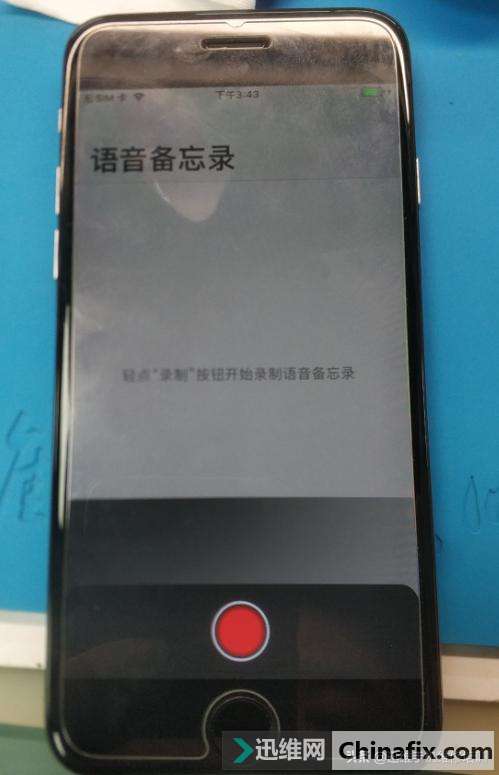

收到收到其他维修同行的一台iPhone6,客户描述的故障是手机无外放(扬声器无声),实际测试,发现不只无外放,录音也录不了,前后摄可以拍照但是无法录像。
初步分析可能是大音频的问题,因为这几个故障都涉及到音频电路,尝试更换大音频芯片,结果故障依旧。

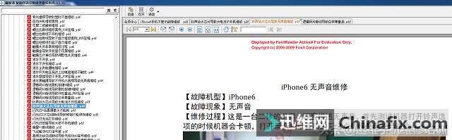

这时有两个选择:一是把故障分开,一个个去打值查条件看有无异常。二是打开鑫智造看是否有相同的维修案例可以参考。在无声音的维修案例中筛选到一个类似的,打开铃声选项会卡顿,打开录音机无法录音。
案例中的故障是铃声放大器的F6脚断线导致的无外放不录音,跟我们的故障不太一样,但是我们由此可知铃声放大器也会导致无外放不录音,那么它会不会导致前后摄无法录像呢?马上更换一个铃声放大器,上电测试有外放了,录音正常,前后摄录像正常。
测试各项功能无异常,维修结束。
