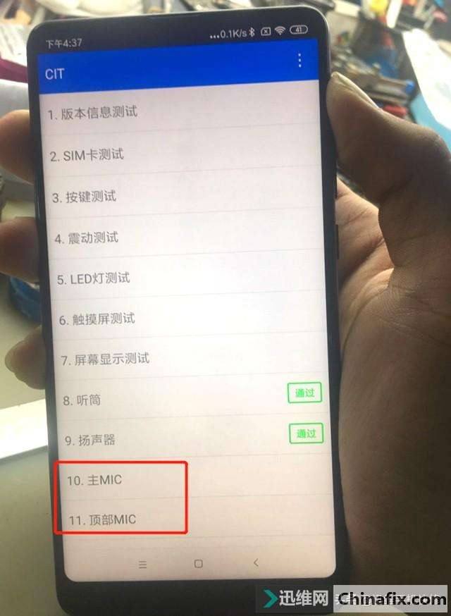

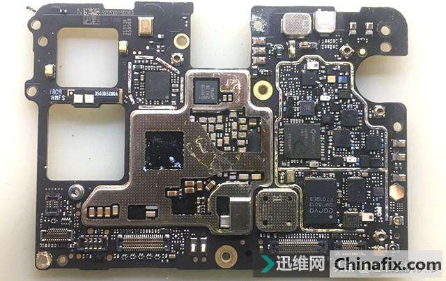

经过测试,发现扬声器和听筒都正常,录音不行,手机异常发烫。
声音完全录不进去,测试扬声器和听筒的时候却正常。进小米CIT测试模式的时候测到主副麦克风的时候都会卡机。

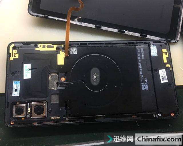

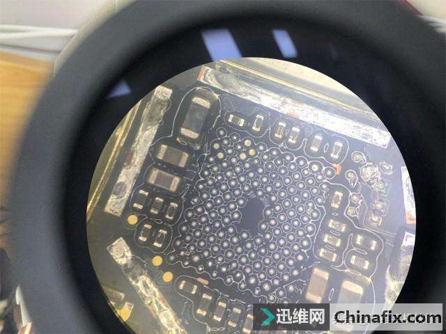

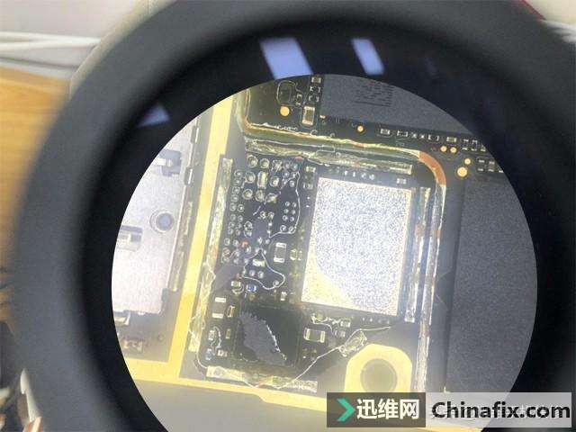

测试完成,拆开主板,看到这么多的贴标就知道主板已经修过两次以上了。
主板屏蔽罩几乎都被扒光了,整个板子都是松香,目测经过整板的加焊,虽然小米的芯片都不带胶也不能这么搞呀!

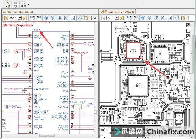

考虑到上家已经做了整板加焊,如果是虚焊也早就解决了,而且顾客描述修好后过几天后又不行了。考虑到大音频芯片会导致无法录音,大音频芯片如果出现问题也会影响,听筒功放芯片和扬声器功放芯片。打开鑫智造查找图纸,如下图:(私信回复:鑫智造;免费领取一个月VIP会员)
直接对大音频芯片进行更换。

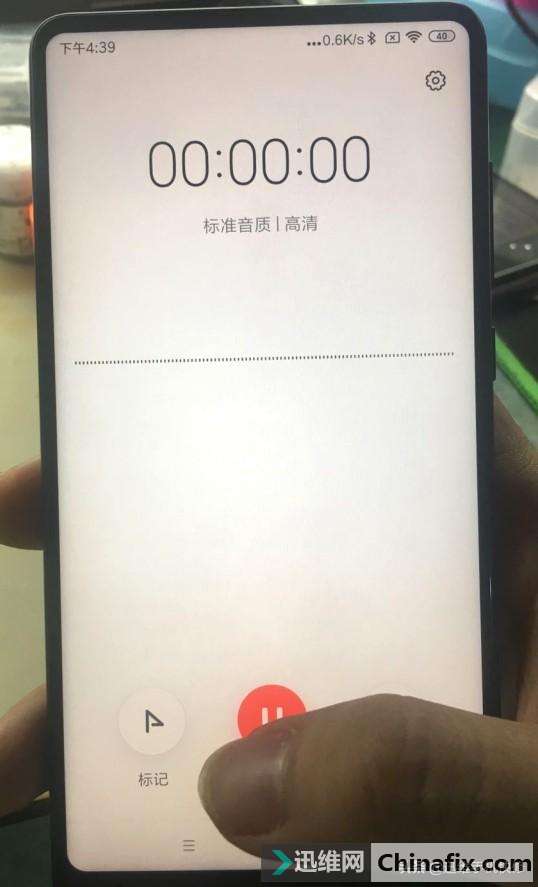

更换大音频后,竟然出现了异常,开机变慢,播放音乐时提示铃声播放异常,录音提示录音机错误。

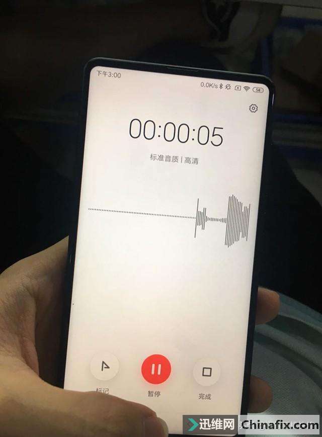

考虑到有可能是芯片本身问题,再更换一个大音频开机测试,录音功能正常了。
测试其他功能都正常,完美修复,维修到此结束。其实安卓手机没有大家想象中的那么难,掌握了工作的原理(迅维手机维修思路远程课包括安卓手机、iPhone手机的讲解),再加上图纸资料,iPhone手机会修了,安卓机维修就容易多了。
