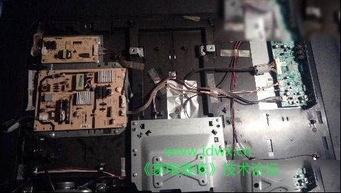

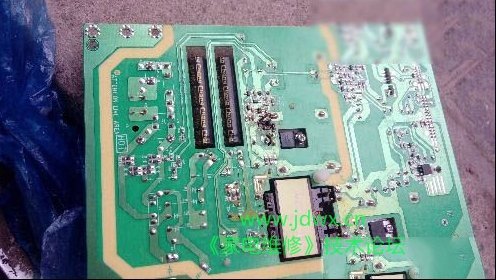

摘要: 收到同行送来的故障机壹台美乐液晶电视LE42M07G,故障三无,测300V电压有,3.3V24v均无,根据300V长时间电压不泄放,判断故障为电源不起振,放电测副电源附近一A4w贴片短路,用风枪吹下摄子一挑,掉到地上找不到了。又 ...
    收到同行送来的故障机壹台美乐液晶电视LE42M07G,故障三无,测300V电压有,3.3V24v均无,根据300V长时间电压不泄放,判断故障为电源不起振,放电测副电源附近一A4w贴片短路,用风枪吹下摄子一挑,掉到地上找不到了。又测A4w焊盘依旧短路,吹下并联在A4w上的贴片电容,短路不在出现,百度搜了一下说A4w可用2个1N4148并联代换,如法炮制,换上贴片电容故障机修到这里,终于修好值得探讨。。
