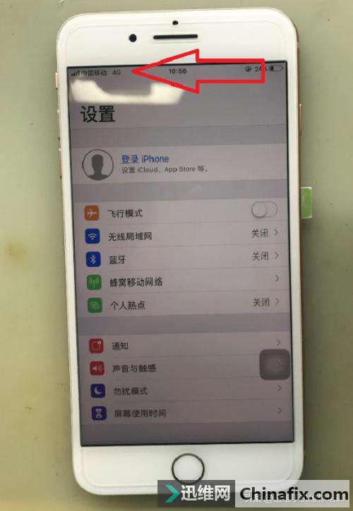

    众所周知,苹果7代最为典型的通病就是无服务了,一般是基带的问题比较多!今天收到故障机客户收到其他维修同行的一台iPhone8 Plus,描述的故障是手机插卡出现正在搜索、无服务的现象,那这种情况具体是哪里的问题呢?拿到手机,测试和客户描述的故障一样,可以跳运营商出来。

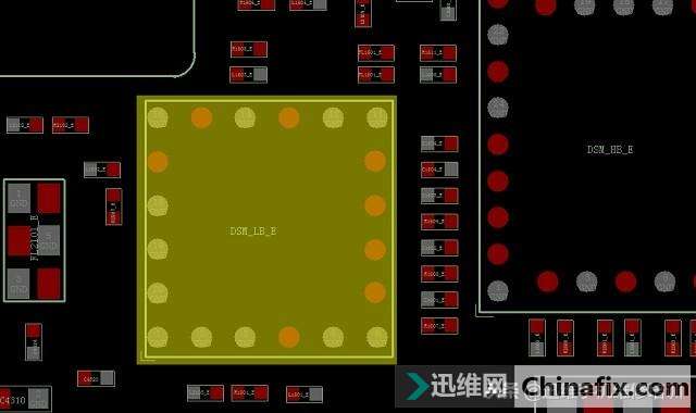

这种现象一般都是RFFE总线有问题才会导致插卡无服务的,这款机子射频IC芯片容易损坏,还有就是前端分集接收也容易摔掉点。

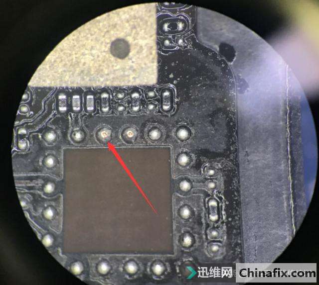

射频IC芯片是打胶的,摔过的话不容易坏,那么就先拆前端分集接收看下有没有摔掉点的可能,打开鑫智造对比点位图和实物图查找,最后发现DSM_LB_E发现有掉点。
直接把焊点刮开,补锡大一些,装回好的芯片。
装机测试,信号恢复正常,维修到此结束。
此故障是DSM_LB_E芯片下摔掉点导致的插卡无服务。
