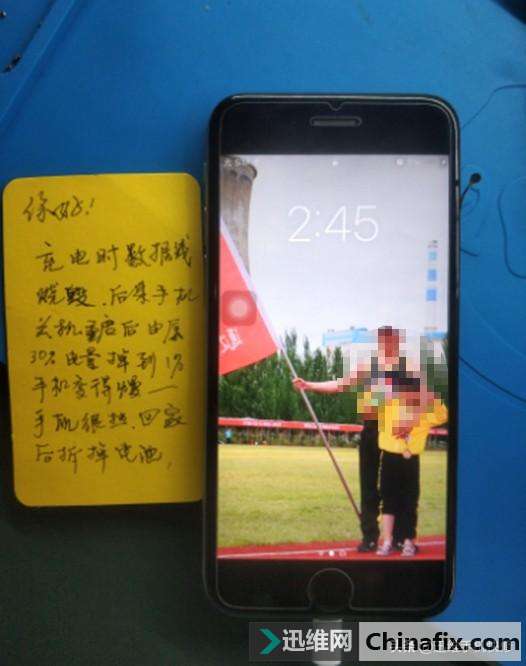

摘要: 收到收到其他维修同行的一台iPhone 6S故障机,客户描述自己用车载充电器充电,突然数据线和手机都开始发热,关机重启之后电量掉到1%,手机发热变卡,回家后拆掉电池。拿到手机后测试,发现 ...

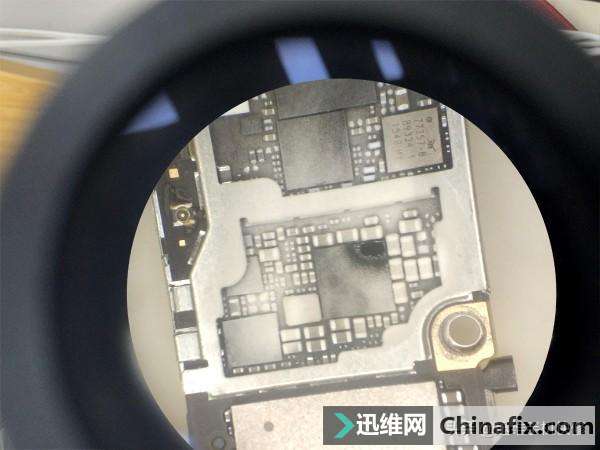

拿到手机后测试,发现手机实际已经不开机了。拆机,可调电源上电,发现漏电600多,这种情况肯定是充电导致主板上的某些地方烧掉了。

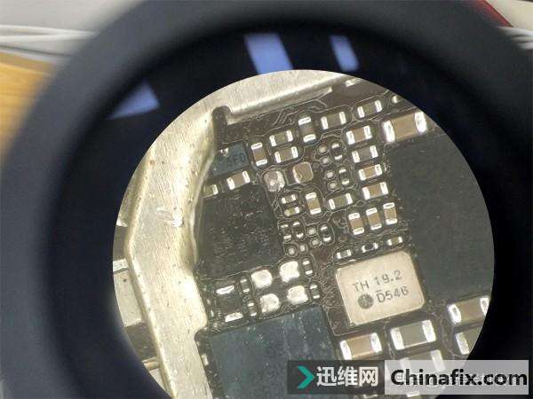

直接熏松香“烧机”大法伺候,可以看到基带电源上的松香已经融化了。
拆掉基带电源再上电测试,已经不漏电了,更换基带电源再次上电测试,100多起跳,然后300~400循环,定白苹果不开机。难道基带烧掉了?

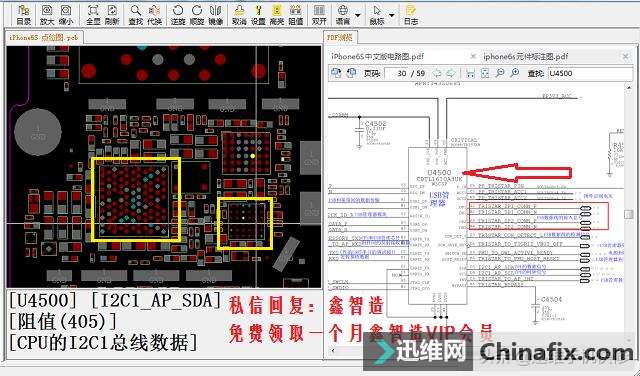

仔细分析用户是充电导致的故障,烧掉基带的可能性不大,基带电源已经更换过了。不止基带坏会导致定白苹果,USB控制芯片也会导致这个故障,而且USB芯片坏了也会100多起跳。打开鑫智造,查看点位图、电路图。(私信回复:鑫智造,免费领取一个月VIP会员)
直接更换一个USB芯片,再次上电测试,可以正常触发进系统了。
