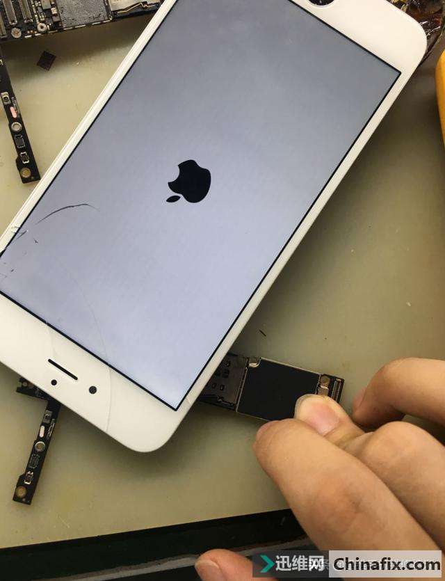

摘要: 收到客户发来的收到其他维修同行的一台iPhone6P,描述的故障为手机不开机,在别的地方修过,说是CPU问题。二话不说,直接拆机看电流,目测是可以开机进系统的,应该是不显示才对,更换屏幕 ...
    收到客户发来的收到其他维修同行的一台iPhone6P,描述的故障为手机不开机,在别的地方修过,说是CPU问题。二话不说,直接拆机看电流,目测是可以开机进系统的,应该是不显示才对,更换屏幕依旧不显示,首先看看主板动过哪里。

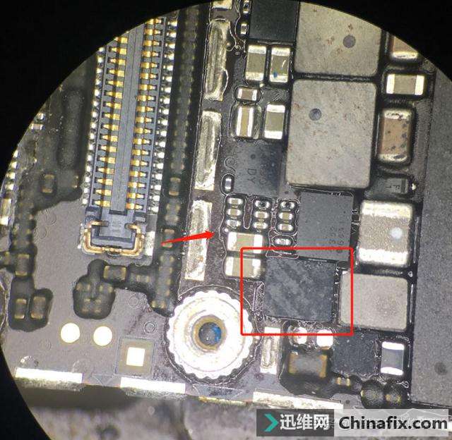

目测动过黑触摸、CPU屏蔽罩,左上方螺丝柱也有打穿的痕迹,但是这个螺丝柱打穿应该不会影响显示先跳过。打开CPU屏蔽罩发现显示IC也动过,还有一颗大锡珠。

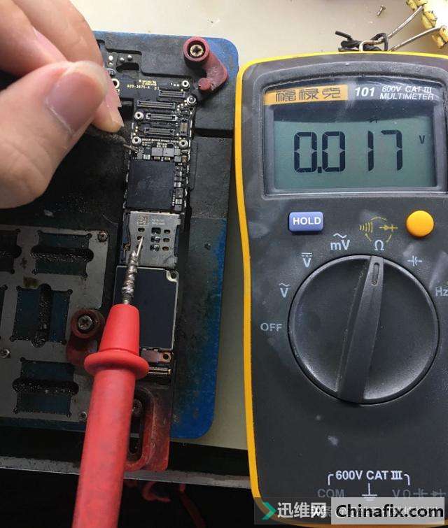

还动过显示电源,拆下芯片目测装的还可以,先打一下阻值。测量到显示电源A4脚阻值只有15,接近接地。

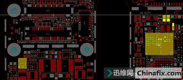

打B2脚为无穷大,打开鑫智造对比点位图,发现A4脚为触摸的正5.7V,供电通向黑触摸,由于上家动过黑触摸,直接拆下阻值恢复正常。

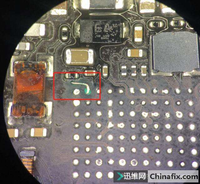

B2脚无穷大说明L1519电感开路,拆下电感发现有掉脚,直接更换发财小电感和显示芯片,手机显示正常。
由于6P有M1脚触摸通病,顺便把M1脚也给飞了,防止以后出现触摸问题。

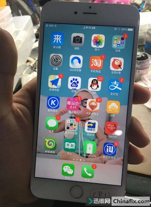

更换黑触摸芯片后开机测试,功能一切正常,故障完美修复,维修结束。
