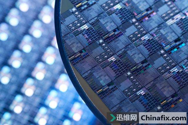

升级版7nm工艺
A13 基本可以肯定由苹果和台积电继续合作,台积电作为全球市场占有最高的芯片代工厂,在制造技术方面拥有坚定的领先地位。但台积电还没有准备好向新的芯片制程节点迈出大步,直接飞跃到 5nm 制程——像去年从 10nm 制程节点跃升至 7nm 制程节点那样。5nm 制程可能会在 2020 年的 iPhone 上实现,今年的机型仍将采用 7nm 制程。
这不代表我们不能指望它在制造业方面有任何改善,相反台积电有两个改进的 7nm 制程节点可供苹果采用。
用于 A12 芯片的基本 7nm 工艺称为 N7,而其中一个改进版 7nm 工艺称为 N7+,该工艺对一些芯片层使用 EUV(极紫外)光刻技术,使芯片具有更好的密度(在相同的区域逻辑增加约 20%)和电力效率(约 10%)。
台积电还有一个名为 N7P 的「性能增强」版的 7nm 工艺,它并不使用 EUV,只是 A12 中使用的 7nm 工艺的调整和优化版本。此前的传言中,A13 被认为采用 N7P 工艺,台积电表示,在同样的性能下,它可降低 10% 的功率,提高 7% 的性能。
两相比较之下,N7+ 显然是台积电最优的制造工艺,而苹果通常会为其芯片尽可能采用最好的批量生产工艺,所以,N7+ 同样有可能成为苹果 A13 所使用的工艺。

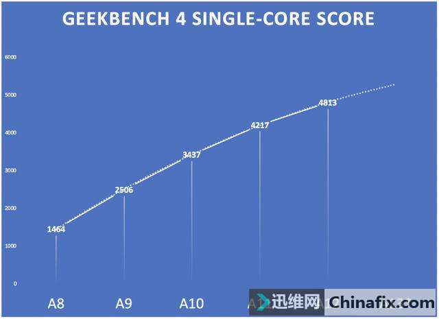

近年来,苹果的单核 CPU 性能增长一直非常稳定。如果这种趋势持续下去,我们将看到 Geekbench 4 给出的 A13 单核得分在 5200 左右,这让所有安卓手机,甚至是最轻薄的笔记本电脑都黯然失色。
多核性能更难预测,由于苹果设计上的改变,使得所有的低功耗和高功耗核心可以同时工作,而不需要来回切换,因此当 A10 到 A11 的时候多核性能瞬间跃升。在苹果不增加更多核心的情况下,A13 的多核心跑分可能在 12200 到 12500 之间,如果苹果再增加第三颗高性能核心,分数能跑到 15000 - 16000 左右。
