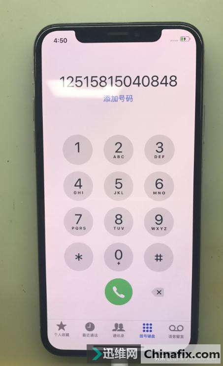

    收到故障机客户收到其他维修同行的一台iPhone X,描述的问题是手机进水触摸不管用,给维修店清理过进水区域,不过还是无触摸。拿到机器后测验触摸不了,很可能是触摸电路出问题导致的。

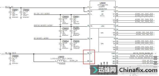

拆解拿下主板,观察发现触摸供电芯片U5600有进水腐蚀的痕迹,有可能是焊盘或者芯片有氧化物。直接拆下芯片,发现烧掉两个焊点。
打开鑫智造发现这两个焊点都是主供电过来的电压,U5600的B4脚位PP_VDD_MAIN、G4脚位ACORN_LX。
直接刮开,补点飞线,更换U5600触摸供电芯片,然后焊回主板。
装机测验,触摸恢复正常,维修到此结束。
此问题是触摸供电芯片U5600进水导致焊点腐蚀掉点引起的无触摸。
