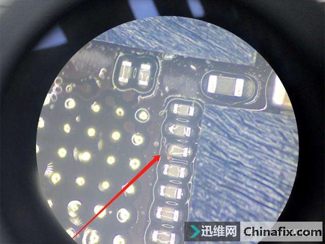

    收到同行发来的收到其他维修同行的一台iPhone6 Plus,问题描述为装屏大电流,换过黑触摸,从问题描述就可以看出来,这是收到其他维修同行的一台修触摸修出来的问题。

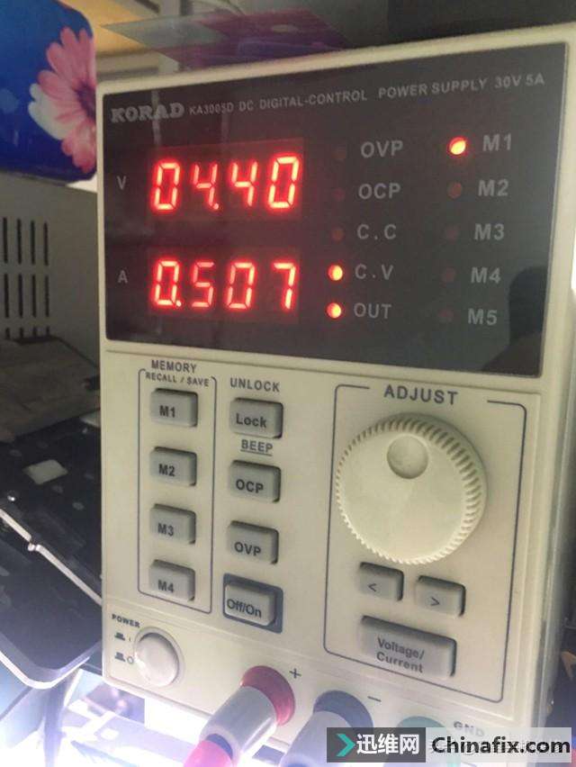

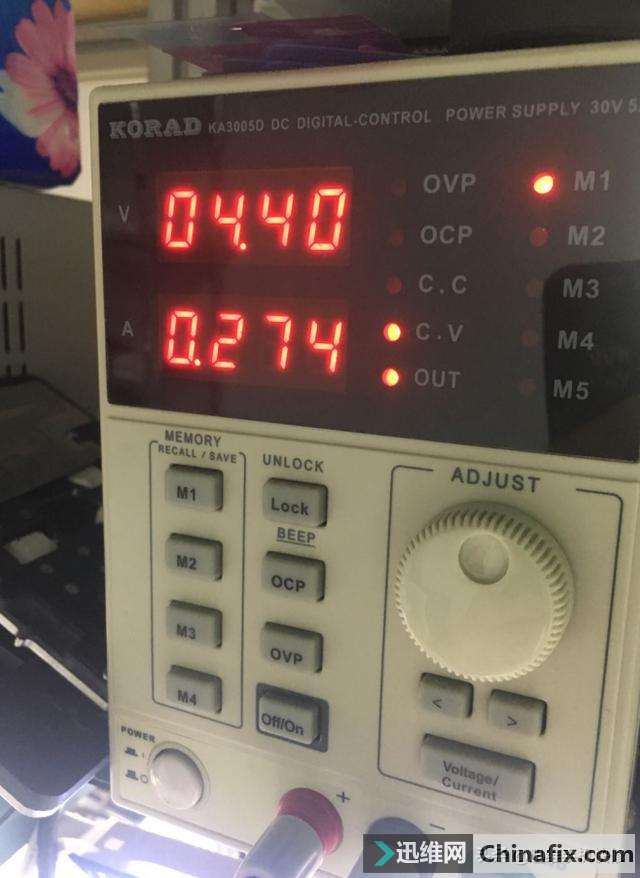

首先,装屏来看一下电流,在亮苹果的一瞬间就起跳500多了。
虽然电流偏大,但是屏幕还是能显示,说显著示电路默认为正常,二修机先考虑动过的地方。

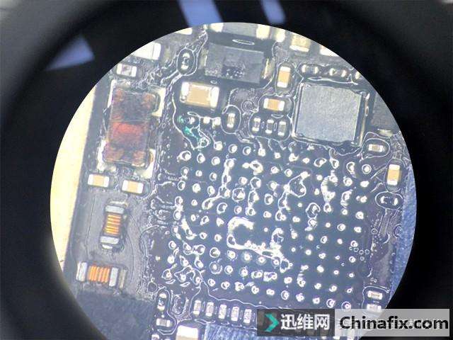

首先先把黑触摸给取下来,在显微镜下观察。
发现有一颗黑触摸通白触摸的耦合电容有碎的痕迹。

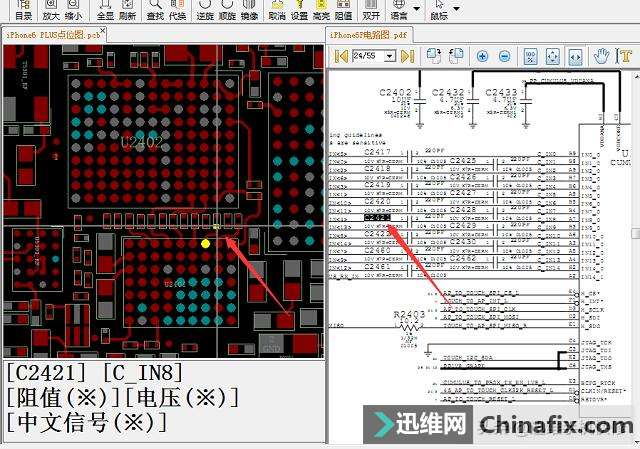

鑫智造查询软件中,问题电容C2421。如图:

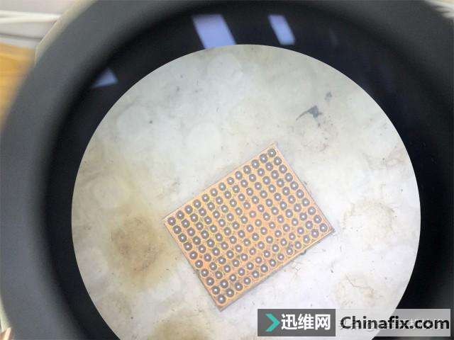

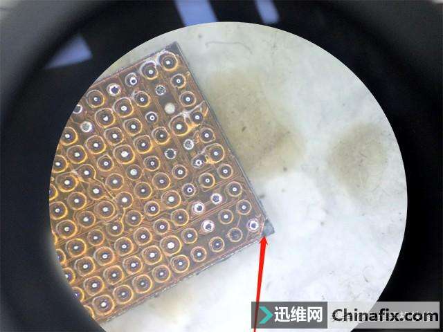

而且芯片也碎了,这不装屏大电流才怪呢!

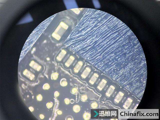

先把碎的耦合电容换掉。
更换黑触摸芯片。

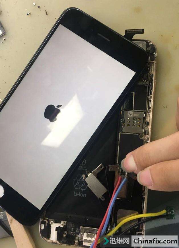

装屏起跳电流已正常,测验显示触摸都正常,维修到此结束。
