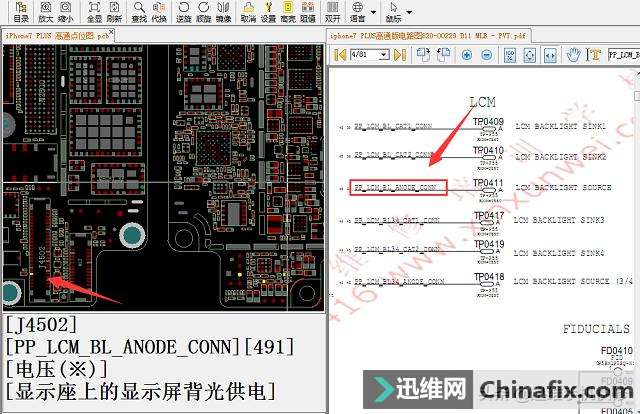

打开鑫智造图纸(私信回复:鑫智造,免费领取一个月VIP会员),测量显示触摸座子的阻值,发现显示触摸座子39脚PP_LCM_BL_ANODE_CONN阻值无穷大。
查看图纸可以发现与座子相连的元件是一个保险电感和一个电容。

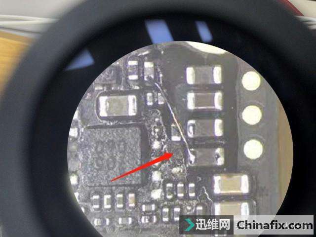

打值发现和座子相连的一端是OL的和背光IC相连的一端是有阻值的,说明电感已经开路。

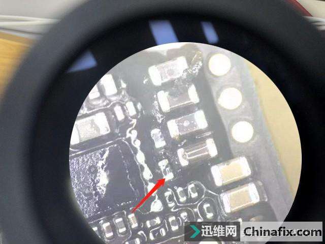

取下电感,发现电感一端的焊盘已经烧黑了,取下焊盘也已经脱落,直接飞线到与之相连的电容上面。再次打值,阻值恢复正常。

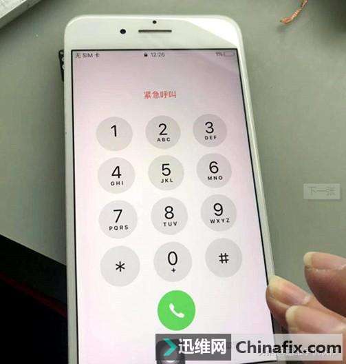

开机测验,显示正常,装机测验,功能一切正常,维修到此结束。
