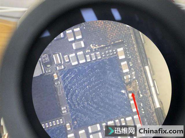

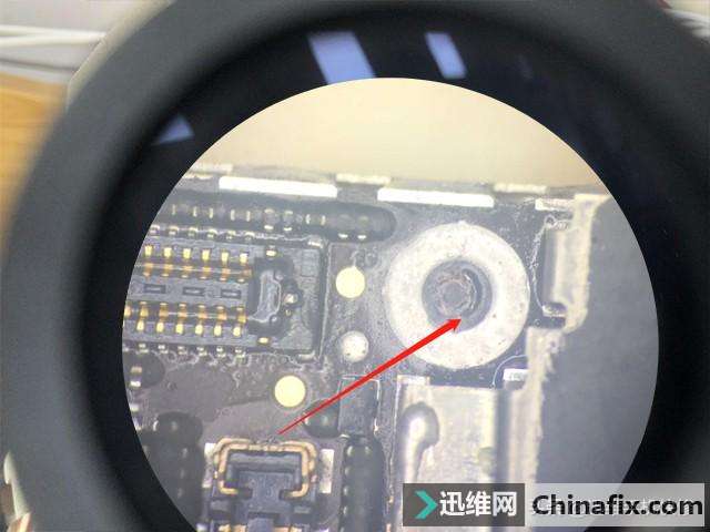

收到收到其他维修同行的一台iPhone6 Plus,问题描述为不开机,螺丝柱打穿了。听螺丝柱打穿了,心里以为是飞线就可以修复了,拆下主板,在显微镜下观察螺丝柱。发现以为简单的打穿,应该只断了几根线。
再次仔细观察发现,原来左边螺丝柱把整个板子打穿了,十几层线路所有打穿,透过灯管可以看到背面的风景。

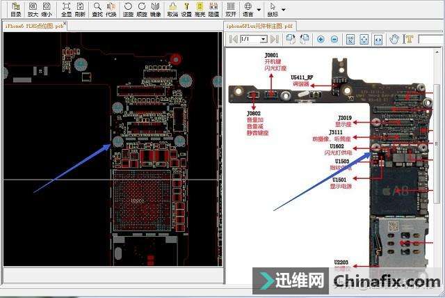

鑫智造查询软件中点位图、元件标注图。

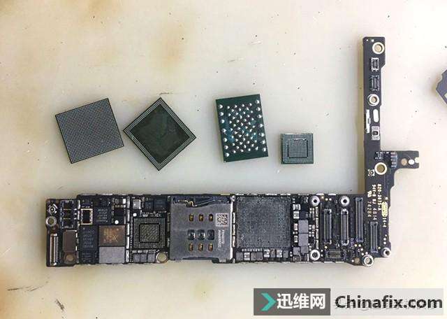

这种情况只能搬板来搞定啦,而且手机里有重要资料,必须修好,直接开干。

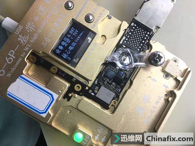

把所有套件处理完成,用码片测验架读取基带码片逻辑码片数据,写到ID板上。

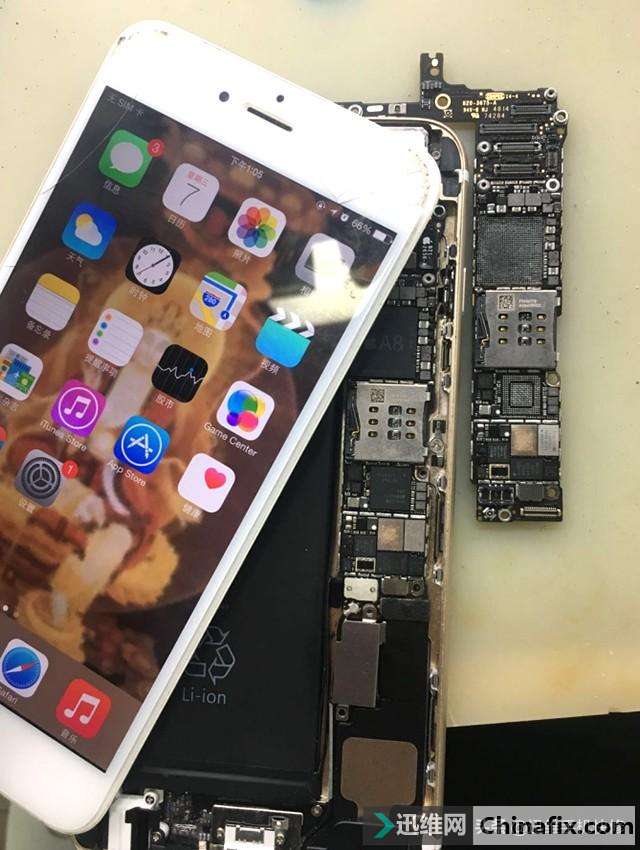

最后把所有套件所有搬到新的ID板上,搬完直接开机,数据资料保住,保资料搬板ok,测验功能正常,维修到此结束。
