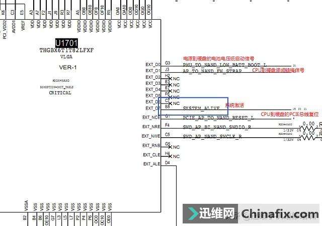

打焊盘阻值发现了问题,B8脚的SYSTEM-ALIVE信号短路,这是一个系统激活或者系统维持信号,这一路不正常肯定不开机。

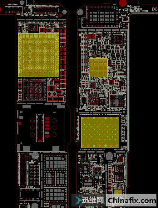

打开鑫智造点选硬盘B8脚,可以很直观的看到这个信号连接了硬盘、电源、处理器、充电IC四个地方。
考虑到这个机器搬过板,但问题是充电导致的,处理器和硬盘坏的可能性不大,优先考虑主电源芯片和充电芯片。

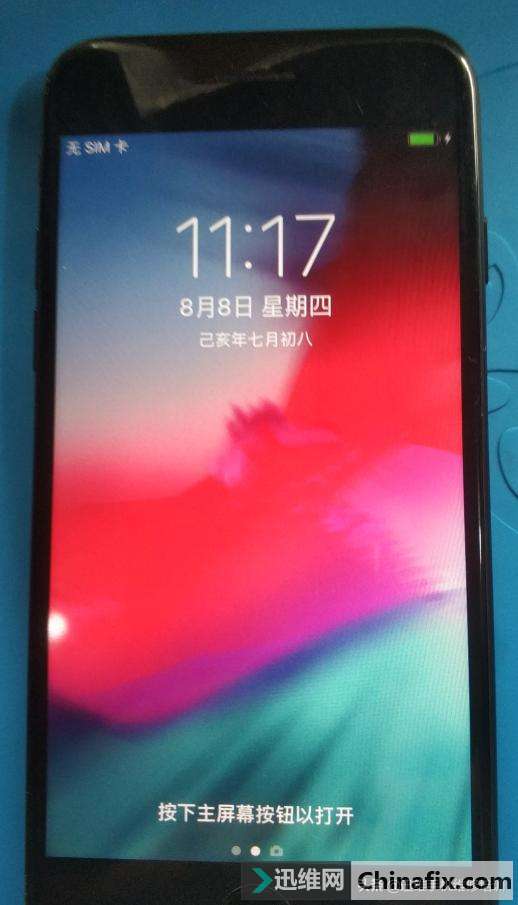

上电触发白苹果重新启动,应该是客户自己刷机不过导致的,征得客户同意后直接刷机,点亮进系统,测各项功能无异常,维修到此结束。
