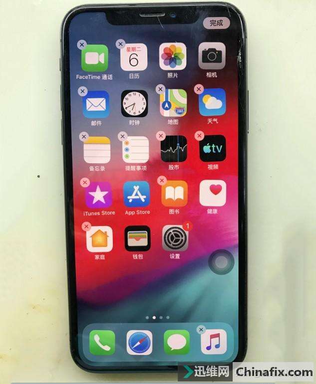

    收到头条粉丝寄修的一 iPhone X,老铁描述说手机之前充电时候机身发热,不能触摸,不停重新启动,修了之后可运用,但是3D Touch失效,无法运用,现在机子会发热异常。
拿到手机后,首先确认问题,测验发现3D Touch不能运用,运用按压就变成拖动状态了,伴随着机子发热。

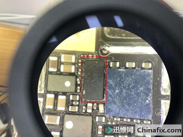

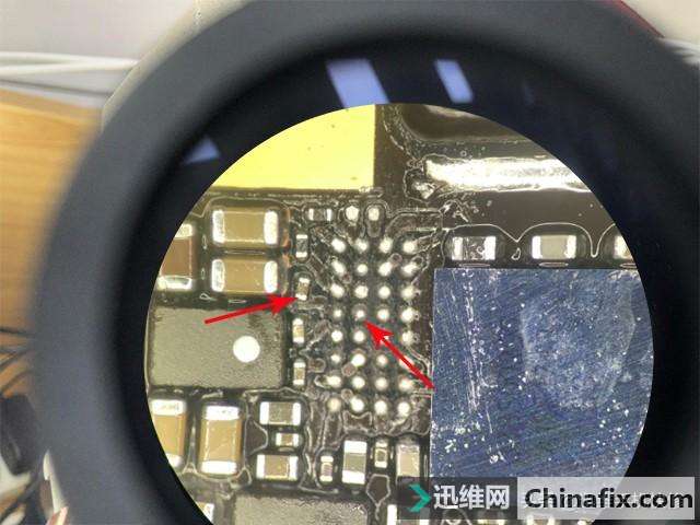

拆解,发现此机之前是修过触摸的。
拆出主板,观察上家动过显示芯片U5600。
U5600实物图

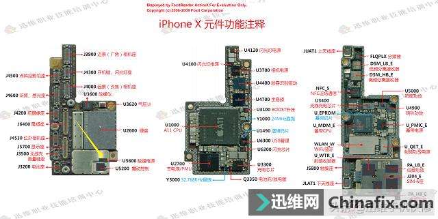

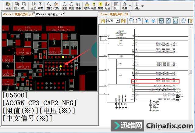

鑫智造中 iPhone X元件功能注释图U5600,如下图:

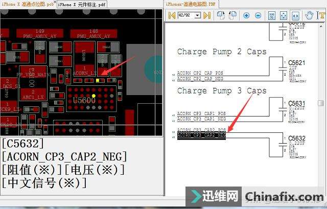

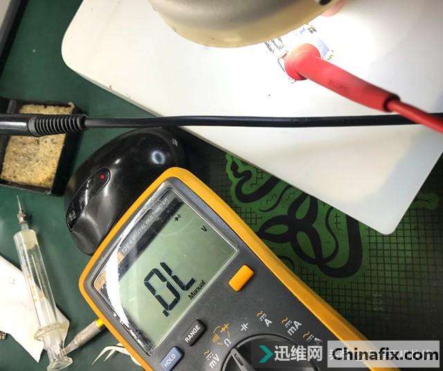

万用表测量发现,C5632的2脚ACORN_CP3_CAP2_NEG没有对地阻值。鑫智造查询图纸,如下图:
实际测量无对地值
ACORN_CP3_CAP2_NEG此信号是通往U5600芯片的E3脚位的。
直接拆下U5600芯片,测量C5632电容2脚到焊盘的E3脚位是相通的。
实物图

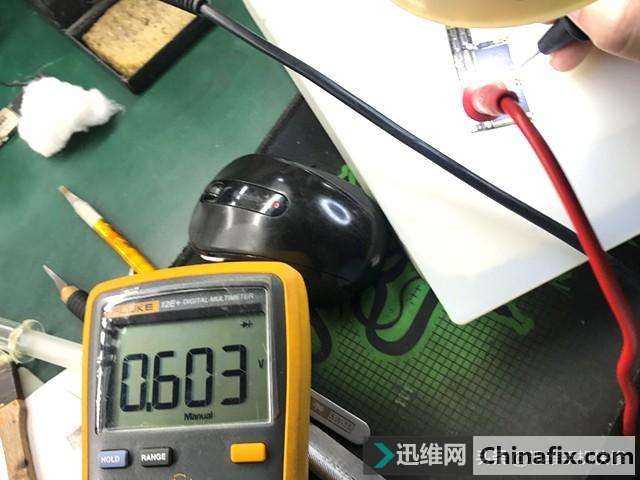

直接更换U5600芯片,焊回主板。测量此对地阻值恢复正常。
阻值正常
【维修结果】
装机测验,3D Touch恢复正常,手机也不发热了,维修到这里最终修复故障机。此问题是U5600芯片问题导致的无3D Touch运用不了。
