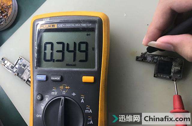

    收到故障机客户收到其他维修同行的一台iPhone X,描述的问题是手机正常运用过程中忽然黑屏,然后就开不了机了。相信很多用户都曾遇到过相似的问题,手机运用中出现的不开机,首先排除是不是没电导致的。接充电器也是不开机,没有充电电流,拆开机器,接可调电源发现机器大短路。
拆解拿下主板,测量发现PP_VDD_MAIN对地短路。

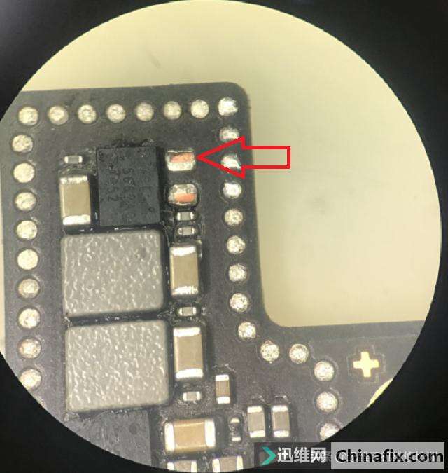

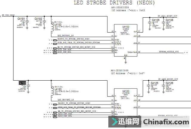

接下来主板分层,熏松香烧机查找出短路的元件。打开鑫智造对比电路图,发现是主供电PP_VDD_MAIN上的C4196滤波电容对地短路造成的。

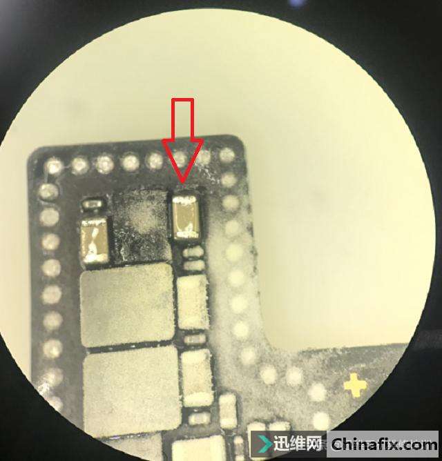

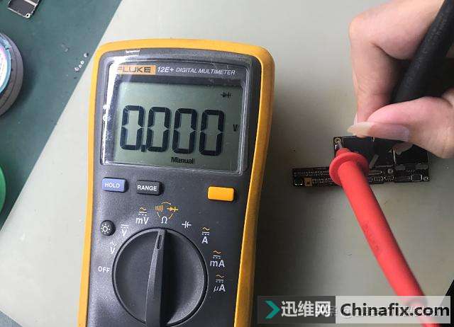

镊子直接挑掉短路电容,主供电PP_VDD_MAIN对地阻值恢复正常。
接可调电源待机正常。

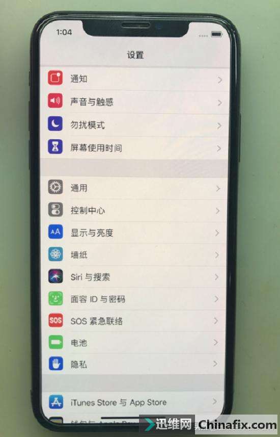

从料板上拆一个过来,补上短路电容,然后主板贴合装机测验,开机正常,功能正常,维修结束。
此问题是主供电PP_VDD_MAIN上的C4196滤波电容对地短路导致的。
