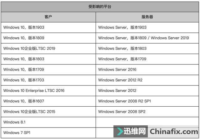

该问题普遍存在,受影响的客户端和服务器 Win 版本列在下表中。
Microsoft 将此已知问题列为已搞定,苹果现已在其支持网站上提供详细的搞定方案。
