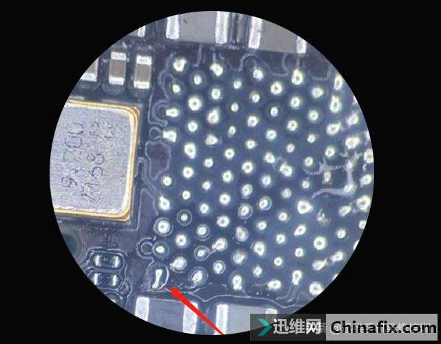

    收到收到其他维修同行的一台无服务的iPhone7,测验除信号外,其他功能都正常。拆解取下主板,测量基带电源输出的S1-S5和LDO对地阻值都正常,这是基带通病,只需要拆下基带电源对98脚进行处理即可。

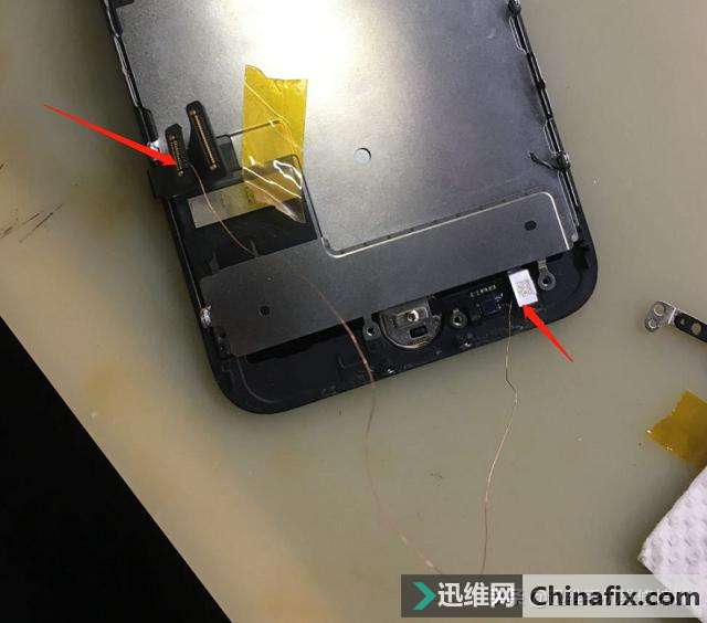

处理完重新对基带电源植锡装回,开机左上角提示无SIM卡,说明基带已修复OK,忽然发现指纹和返回功能都失效,无法运用了。

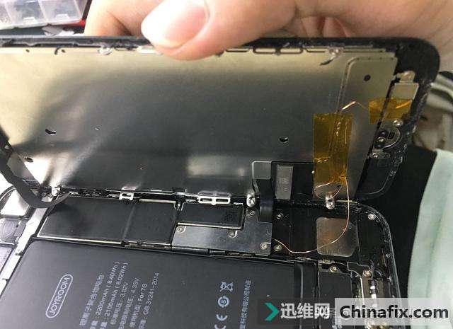

拆下屏幕,检查背光到指纹排线并无折痕和断裂,把指纹排线装到另一个屏幕上测验发现为背光排线的问题,这种情况一般为背光排线内部线路断线导致的。测验发现断一条线,接下来就是进行飞线了。

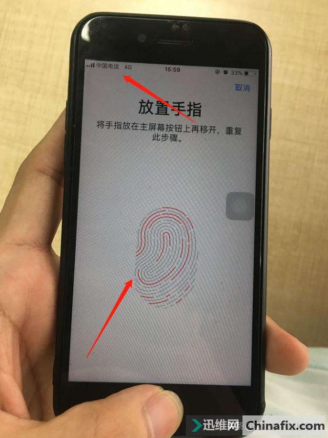

飞完线装机测验,指纹返回功能已正常,然后再用隔热胶带贴一下线(飞的线预留的比较长,方便再次拆开),维修到此结束。
