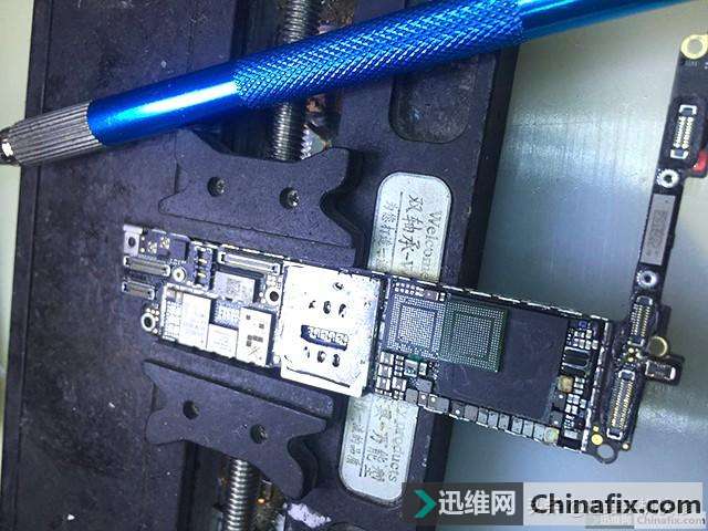

进水机容易腐蚀主板,尤其是进水后还试图开机、充电的更是让主板一烧一大片。收到的这台iPhone7,本来也没想到一个进水的手机会如此反复折腾,但这个手机在手里也是断断续续4,5天才总算完工。

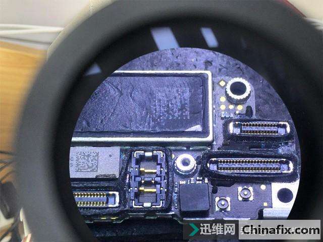

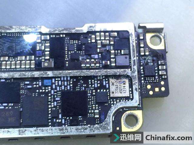

手机进水比较严重的主要集中在下面,如图:

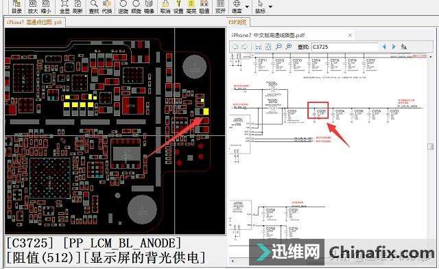

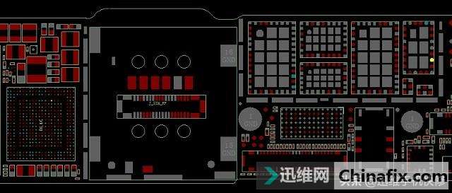

先清理干净,感觉还不算太凶吧,加电大电流,下面电容短路,打开鑫智造,查询图纸,拆下C3725再次加电时还有漏电,但有开机电流,上屏显示不能完全开机重新启动。

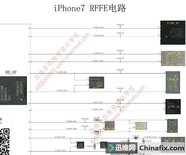

排除漏电问题,感觉基带电源发热大,取下4点接地,重装基带电源,终于可以开机进系统,进去看了下基带也有的。装外配试机,无服务,进设置可看到调制解调器固件,但是*#06#不出串号。鑫智造软件查一下资料,这个主要是REEF总线出问题。

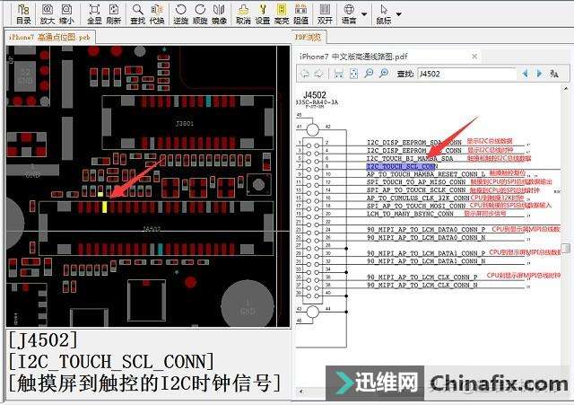

但是6组总线,一个个的换件也不是办法。先搞进严重的地方,先换了功放,再试机触屏点不动了,查接口发现18脚无阻值,挑开胶发现FL3924虚了,重焊,触摸修复,还是无串号出来。

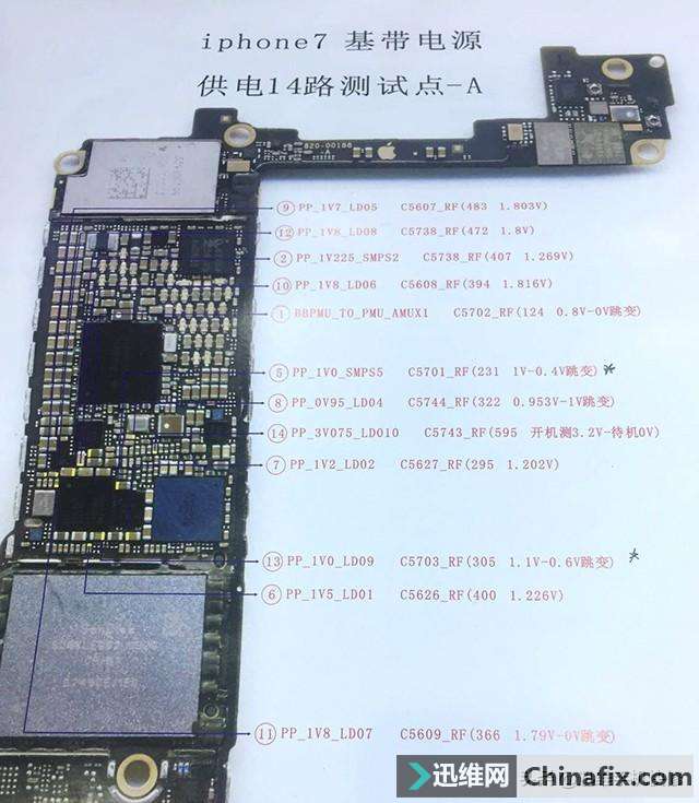

论坛搜索发现大、小、中频也是引起此问题的高发区,两个都换掉,问题依旧。反思难道是中频的供电有问题,开始时基带电源曾经大电流过,查基带的各路输出。
此面各路电压都差不多,但是6路PP_1V5_LD01测不到。换基带电源,终于有了(开机后有了,但后面一会就测不到了,和图上不一样,可能是没串号终止输出了),但还是没出串号。

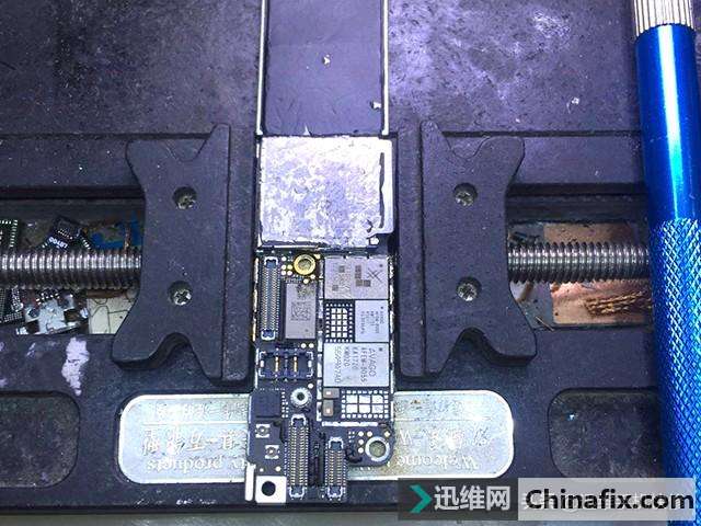

再隔一天,又拿出来研究,此机上面干净,下面进水较多,而且还有一个QPOET_RF供电管也在此区。
拆下供电管,顺带打了下阻值,发现此线无阻值。
心中凉了大半,要是基带处理器坏了就玩完了,撬下基带处理器,测验没断线。

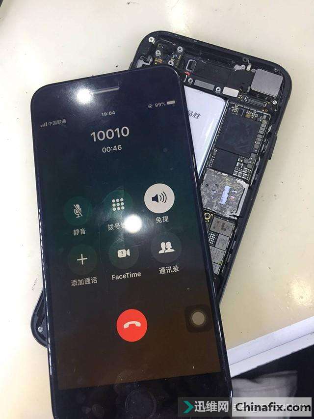

再处理器的对就点也有阻值,重上处理器,再上供电管,终于串号正常了。
