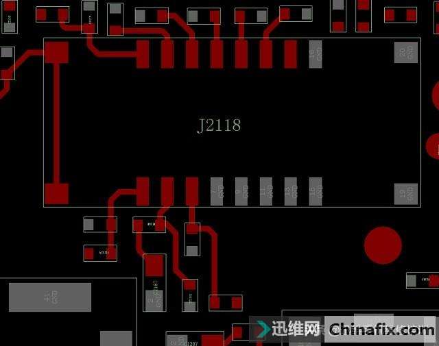

    接到客户收到其他维修同行的一台iPhone6P,描述的问题是指纹录入不了,能打开但是录不进去。出现这种情况一般都是主板的问题,拆下主板,显微镜下仔细观察没发现异常现象。

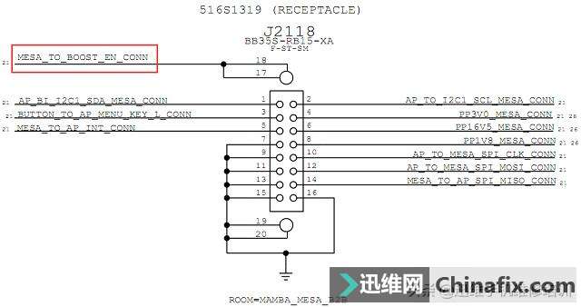

打开鑫智造,结合点位图和电路图,打指纹座子J2118阻值都正常,没有断线的地方。再测量一下电压,发现开启信号MESA_TO_BOOST_EN_CONN不出1.8V,那就不正常了,一般无电压都是从别的地方借个1.8V过来。

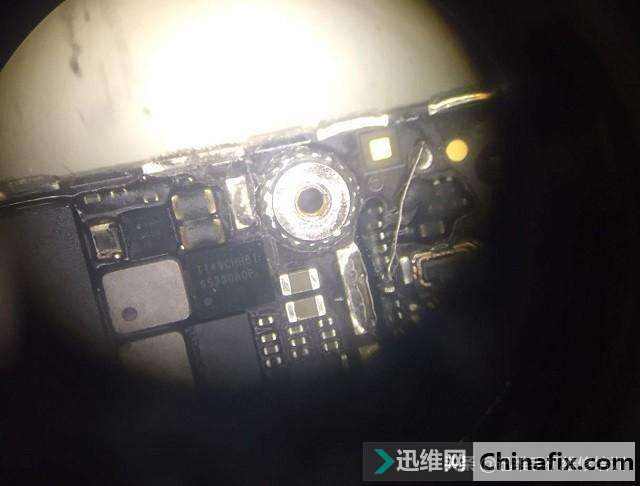

借摄像头1.8V飞线到开启信号相连的地方,电压出来了,但是指纹依旧不能录入进去。把处理器屏蔽罩打开,显微镜下观察发现U1503芯片爆锡珠了。
拆下U1503芯片,重新焊接上,再次扣屏测验,指纹录入正常了,维修结束。
