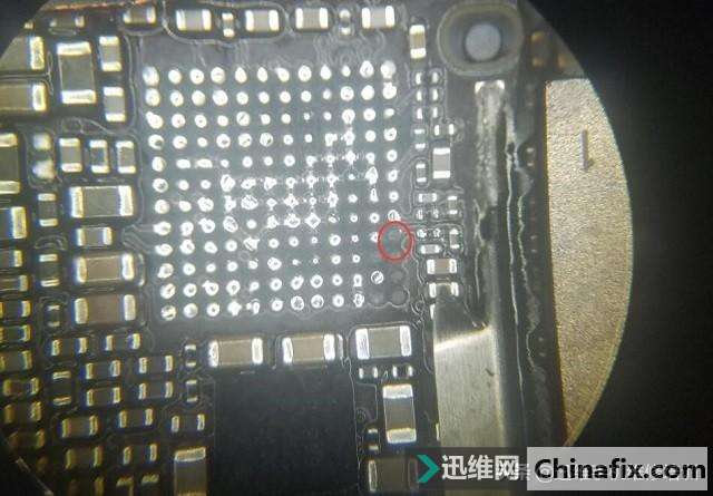

    收到故障机客户收到其他维修同行的一台iPhone7P,手机摔过,现在的问题是不拍照,声音时有时无,不充电。看着缺点很多,要逐一排查。
首先搞定充电问题,接上充电线的确是不充电状态,连接电脑发现也认不到手机,由此可以确定是USB管理芯片造成的。

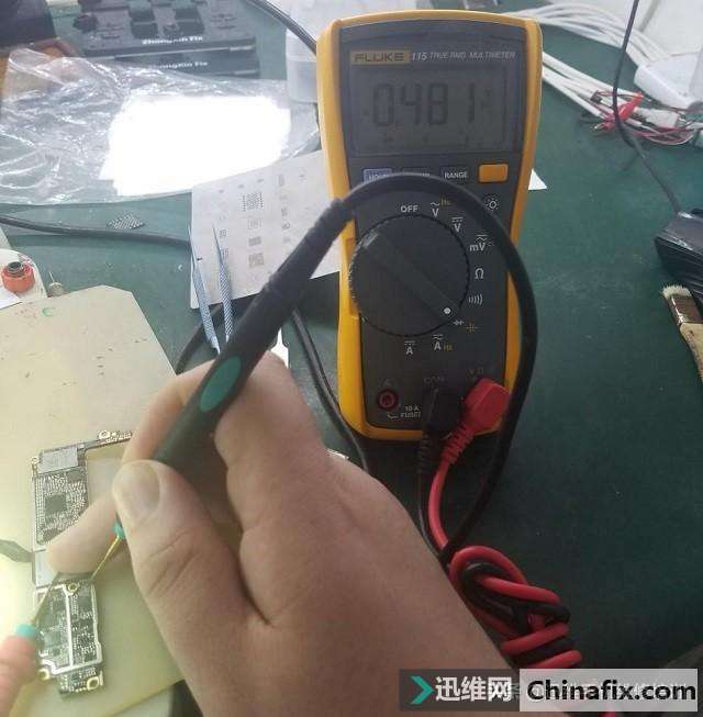

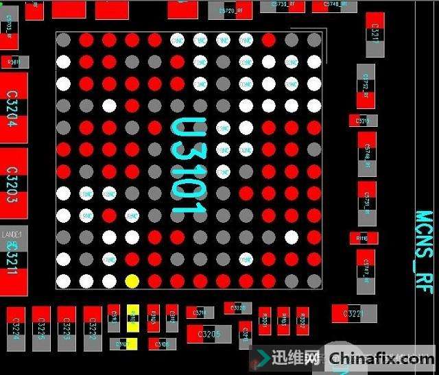

拆下USB管理芯片,测量焊盘焊点对地阻值,发现C3脚阻值无穷大,打开鑫智造,结合点位图,得知该信号点通过电阻R3104连接到主音频芯片。
这种情况无外乎三种可能:一种是电阻R3104破坏;二主板掉点断线;三主音频芯片破坏。直接拆掉主音频芯片,果然有惊喜,掉点断线了。
将该点飞线补好,顺便更换了大音频,再打USB芯片的C3脚阻值已经480正常了。
装上USB管理芯片,插上充电器充电电流1.13A,充电正常。由于音频掉点断线,补点更换主音频之后声音也正常了,最后还剩下摄像问题。
客户候说手机摔过,观察发现摄像头那儿变形严重,直接更换后测验拍照正常,机器维修结束。
