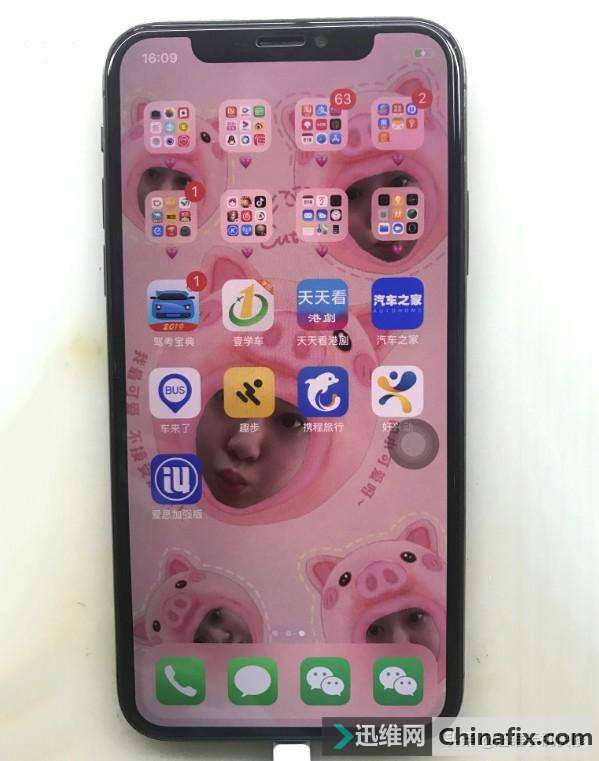

收到用户收到其他维修同行的一台iPhone X,客户描述说手机运用中出现不充电的现象。
【问题分析】:
首先我们要区分好是有充电图标,没充电电流,还是连充电图标都没有,充电无反应,从而判断问题点。
【维修过程】:
拿到手机后,检测中发现,插充电器,手机会显示有充电图标,但是没有充电电流。

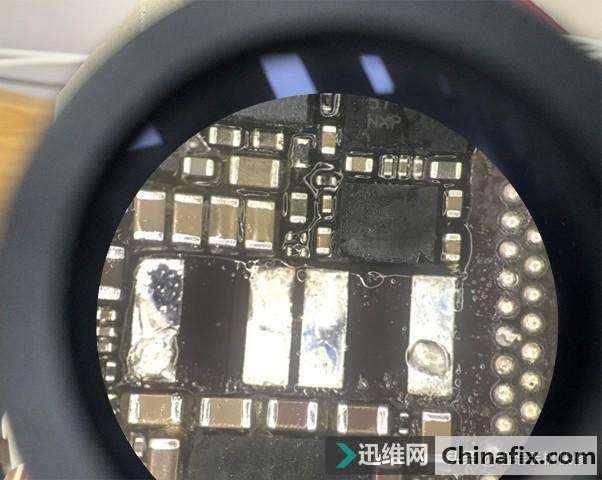

与客户沟通后得知,手机有被摔过,那么首先考虑是充电电感L3341和L3340虚焊导致的。这2个充电电感虚焊会造成插充电器有充电图标,没充电电流。
拆解,取出主板,将主板上下层分离,将充电电感L3340 和L3341拆掉。
充电电感L3340 和L3341
处理好焊盘,更换好的电感,上测验架测验,发现还是一样的现象,问题依旧。
处理焊盘,更换电感
看来不是充电电感的问题,拆下充电芯片,测量焊盘的对地阻值,发现H3脚位TIGRIS_LDO对地短路。
打开鑫智造,查看点位图、电路图,如图:
这条线路上就2个电容,直接挑掉大的C3361,对地阻值恢复正常。
补回电容,装回充电芯片U3300。
【维修结果】:
将主板贴合,装机测验,充电恢复正常,维修到此结束。此问题是充电电路上的C3361电容短路导致的不充电。
