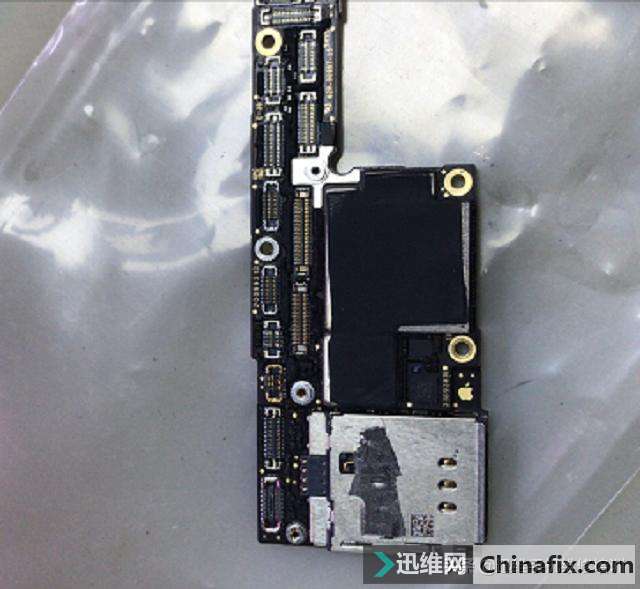

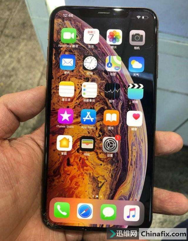

    收到故障机客户收到其他维修同行的一台iPhone XS,描述的问题是手机电池不耐用,用一会儿就没电了。拆解接可调电源看电流,发现接电漏电300mA,仔细观察发现是个二修机,主板有分层的痕迹。

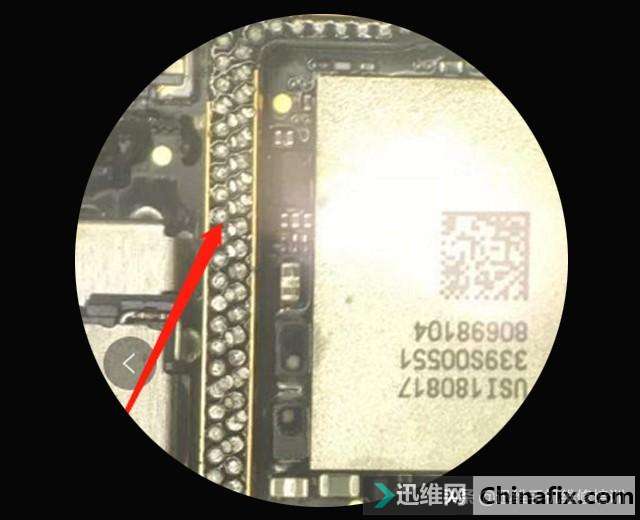

那就检查下上家动过的地方,从这里可以看到,上家在主板贴合的时候很粗心,位置没有完全对好就直接贴上了。
先将中框上的锡处理一下,处理干净后问题依旧,在显微镜下面观察发现了问题,这个电容发黑了,打开鑫智造,查看点位发现是一个主供电PP_VDD_MAIN的滤波电容。
直接将它取下,再次接电,待机电流已经恢复正常。从料板上拆一个装上,然后将主板重新贴合,装机测验,正常进入系统,维修结束。
