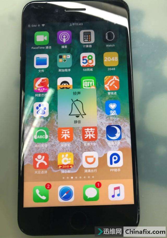

拿到机器后,首先确认问题,测验功能播放铃声有声音,没有振动,与客户描述的一致。

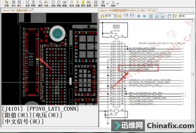

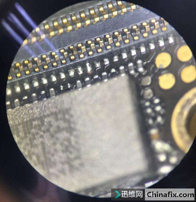

拆解,在显微镜下观察,发现尾插座子J4101的20 22脚位有腐蚀的痕迹。
打开鑫智造,查看点位图、电路图。
尾插座子图
把腐蚀的地方刮开,补锡补焊。
补锡补焊
【维修结果】
处理完成后,装机测验,振动功能恢复正常,维修到此结束!此问题是进水腐蚀导致的没有振动。
振动功能恢复正常
