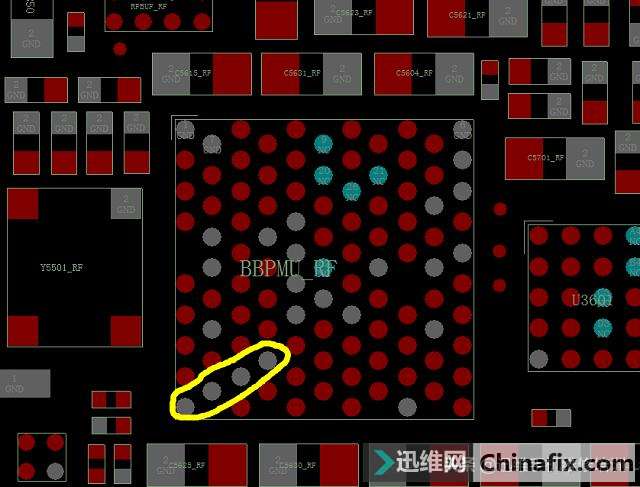

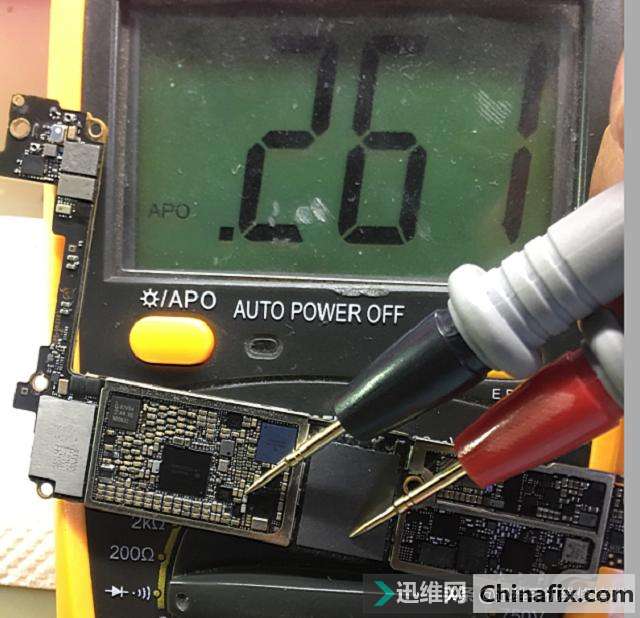

测基带LDO3供电对地阻值只有260左右,正常是450左右,如果数值低说明基带电源、大小射频三个芯片有坏掉的,数值再低还会引起无基带。
无基带最好三个一起换掉,如果只换其中一个很容易出现返修,基带电源83、88、93、98脚连一起然后接地,这个是7代规划的通病,这几个脚接地容易出问题造成烧芯片烧基带。

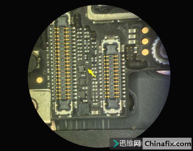

观察焊接芯片附近有没有掉件碰歪的,显示座打值发现27脚没有数值,这个脚是到处理器中间经过的一个电感,换了再测还是不行。
把座子旁边小元件的胶都挑掉,看看有没有空焊的。挑的时候发现MIPI显示上的电感掉了,心想问题就出在这里了,换一个。

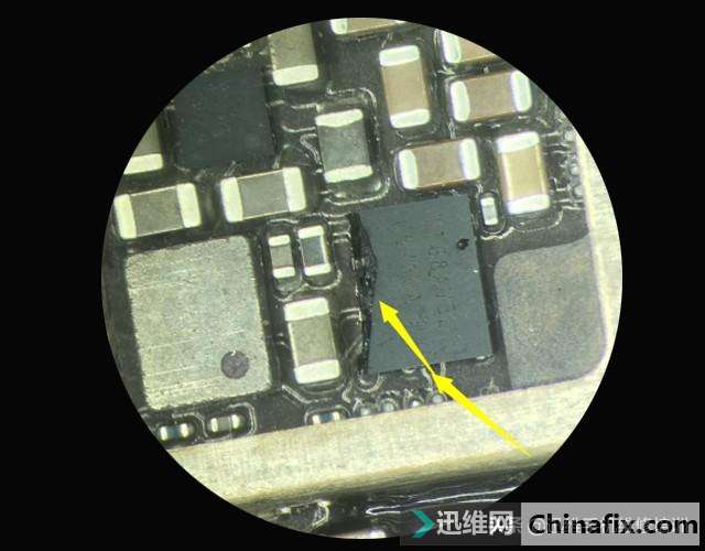

换好后再测还是无显示,开机测显示供电发现±5.7一个也没有。显微镜下观察发现显示芯片有裂痕,一动掉了一块。
换个芯片开机屏幕显示,插卡也有信号了,维修到此结束。
